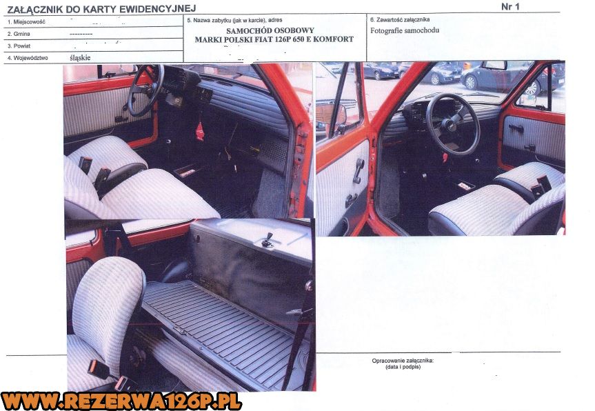

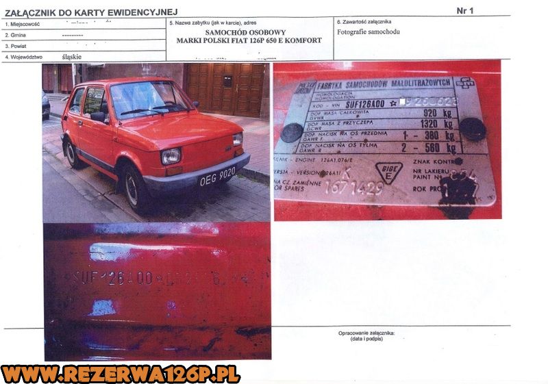

Wiemy że mamy 25 letni samochód i model nie jest już produkowany od 15 lat co dalej? Kolejnym krokiem jest tak zwana ?Biała karta?, a dokładniej rzecz ujmując Karta Ewidencji Ruchomych Zabytków Techniki.
Biała karta

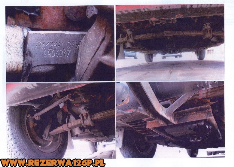

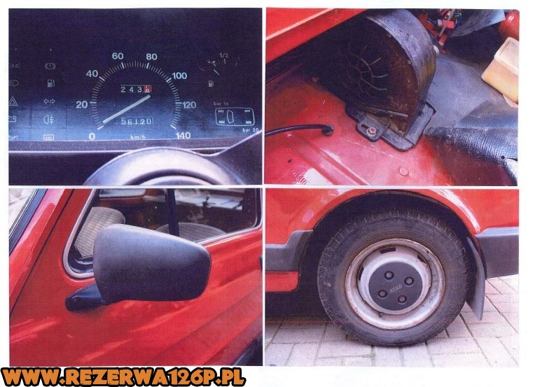

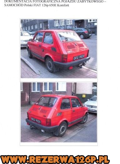

Teoretycznie przedmiotowy dokument można wykonać samemu (czyste druki można znaleźć w Internecie), w praktyce warto zlecić to rzeczoznawcy ze względu na konieczność wykonania wraz z ?Białą kartą? Opinii Kwalifikacyjnej ? niezbędnej do złożenia wraz z Białą Kartą u Wojewódzkiego Konserwatora Zabytków. Należy też pamiętać, iż oryginał białej karty musi zostać wykonany na papierze o odpowiedniej wielkości i gramaturze oraz zdjęcia nie mogą być wydrukowane, tylko wywołane i wklejone w białą kartę.
Dodatkowo rzeczoznawca w ramach jednej usługi wykonuje ?Wniosek o Przeprowadzenie Badania Zgodności Pojazdu Zabytkowego z Warunkami Technicznymi? dokument będzie nam potrzebny w czasie późniejszym kiedy będziemy musieli udać się na stację diagnostyczną.
Pytanie zasadnicze ile taka usługa ze strony rzeczoznawcy kosztuje. Z moich doświadczeń kwota waha się pomiędzy 450,00 pln netto a 570,00 pln netto, w zależności od rzeczoznawcy.

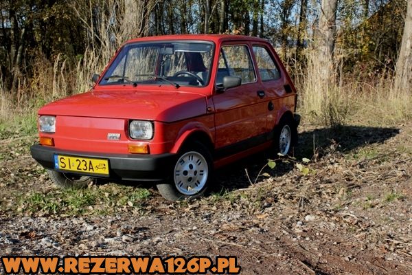

Wpłacamy w kasie urzędu 200,50 pln brutto czekamy tydzień i cieszymy się nowymi żółtymi tablicami w swoim wspaniałym samochodzie
