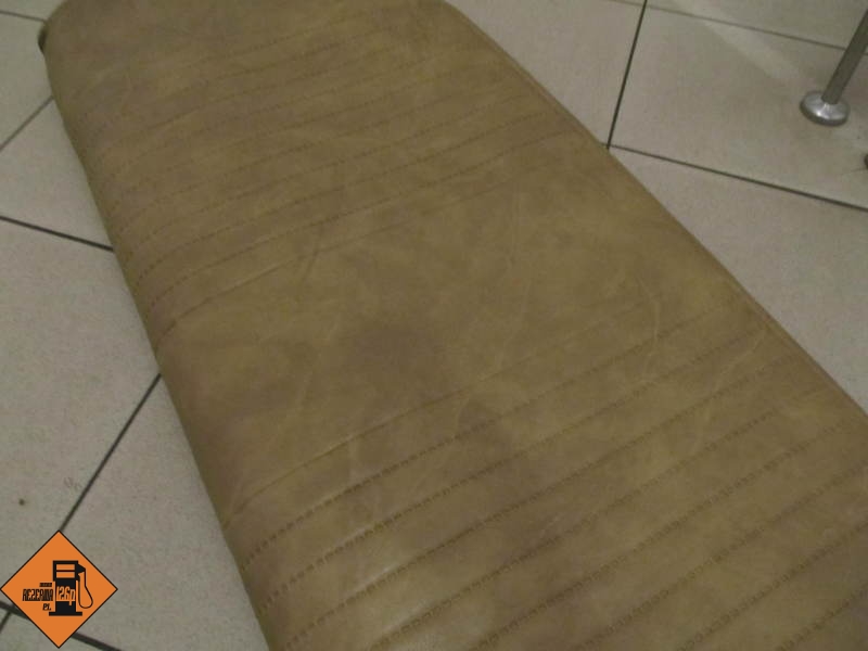

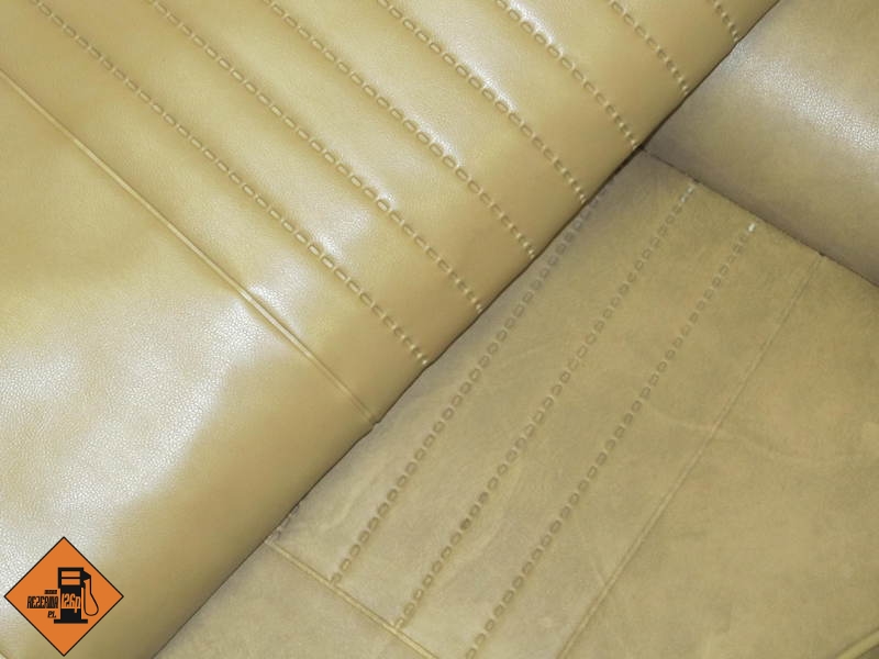

Jakiś czas temu parę osób miało dylemat jak wyczyścić skajową tapicerkę. Postanowiłem więc podzielić się sposobem, w jaki zwykle czyszczę moje tapicerki. Na warsztat poszła beżowa kanapa z oparciem, którą przywiozłem od Wolfa jesienią:
Tak zwany brudny beż nie jest taki naprawdę, to są zabrudzenia, zacieki i wytarcia z wieloletniego użytkowania.
Czyszcząc tą tapicerkę np. wodą z płynem nie uzyskamy poniższego efektu.

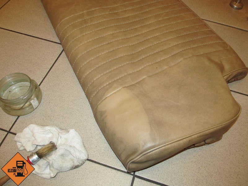

-pędzelek, najlepiej okrągły (lepiej się czyści wzór przeszyć - małe prostokąciki i rowki na tapicerce),
-rozpuszczalnik nitro,
-szmatka do wycierania (ręcznik frotte, lub pielucha tetrowa) musi byś czysta!,
-coś do natłuszczania tapicerki - kokpit (zapach dowolny ).
Tapicerkę czyszczę nitro. Tak - nitro, które jednak jej nie niszczy. Nie kąpię tego w wannie i nie polewam z butelki, tylko powolutku czyszczę pędzelkiem i wycieram szmatką (takie miejscowe czyszczenie).
Nie robię tego na słońcu i nie robię tego na nagrzanej tapicerce. Miejsce pracy powinno być przewiewne, dobrze wentylowane, aby się nie zatruć oparami nitro! Trzeba na bieżąco sprawdzać, czy skaj w miejscu czyszczenia nie robi się zbyt miękki i lekko klejący. Jeśli się tak dzieje, należy przerwać operację na jakiś czas i poczekać aż nitro odparuje - co za dużo, to niezdrowo. Potem można powrócić do pracy:
W przypadku czyszczenia, jak wyżej, na przykład oparcia kanapy opartego o ścianę, trzeba sprawdzać czy nitro nie spłynęło nam na dół i rant kanapy nie stoi w kałuży. Trzeba to natychmiast wytrzeć do sucha.

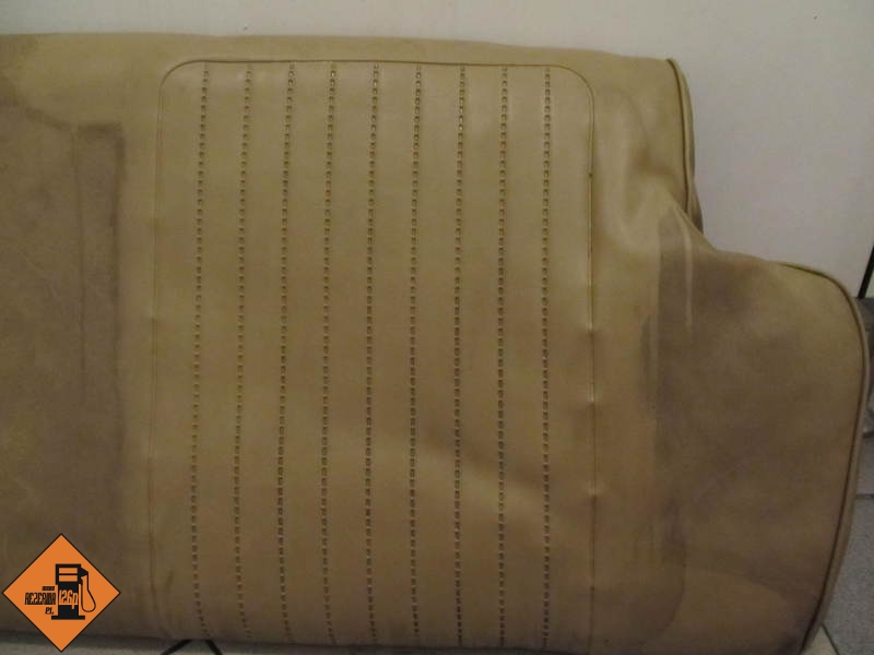

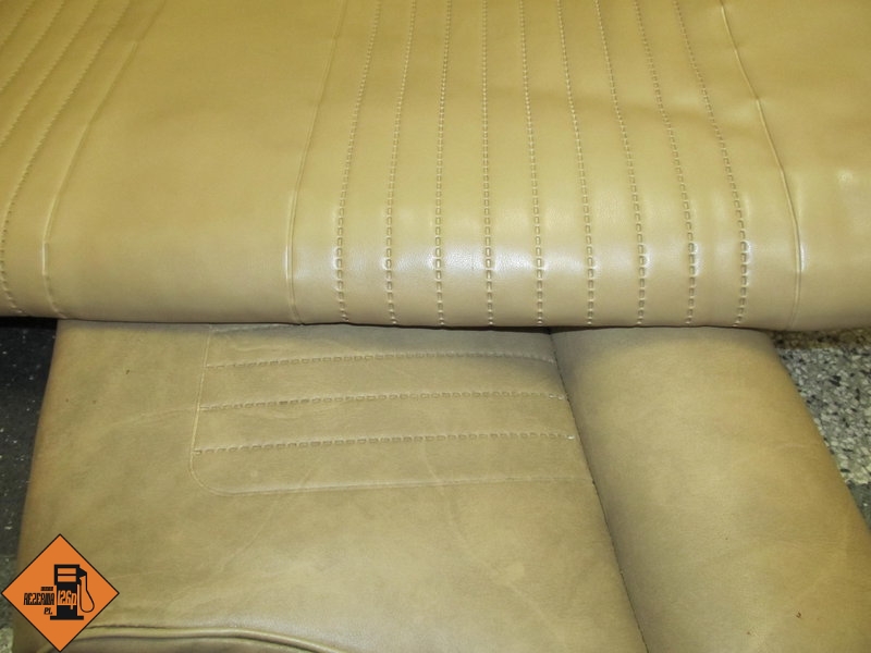

Czyścimy, aż uzyskamy upragniony efekt. Poniżej porównanie oparcia i kanapy z tego samego kompletu. Tapicerka w tym przypadku była jakby "luźna" i taka pozostała po wyczyszczeniu nitro. Nie rozciągnęła się i nie zmieniła. Tak samo było czyszczona pomarańczowa tapicerka, którą obecnie mam w moim Koglu.

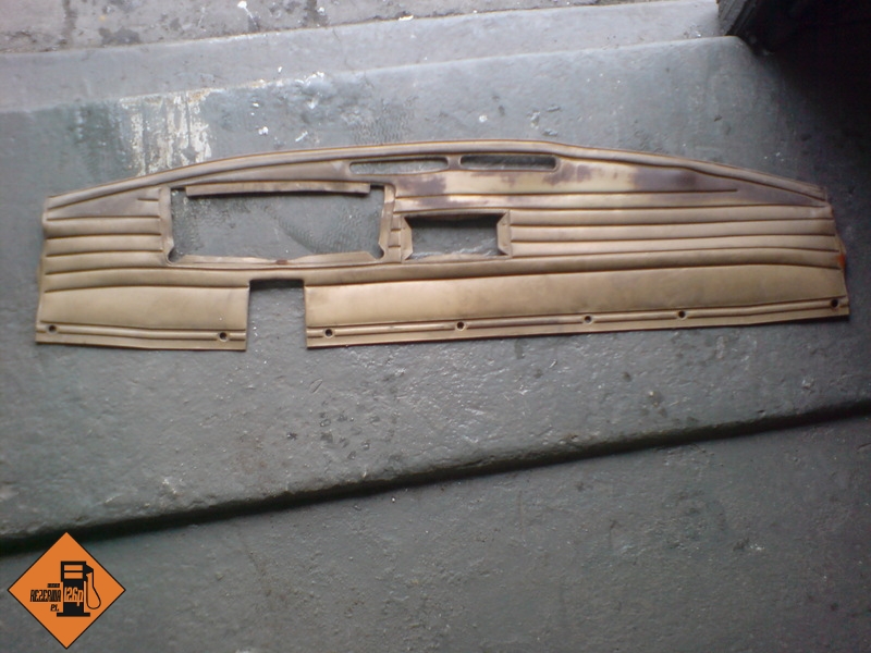

W przypadku tapicerki bardzo zabrudzonej, mającej takie aż brązowe miejsca, jak w górnej części tapicerki deski na poniższym zdjęciu, jest bardzo duże prawdopodobieństwo, że po wyczyszczeniu miejsca te będą wyblakłe.
