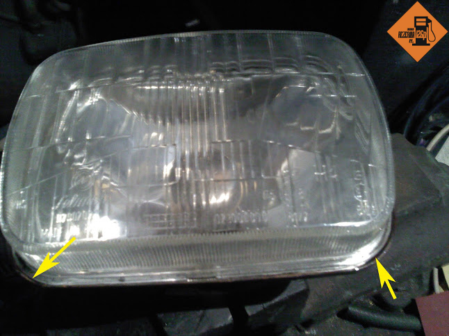

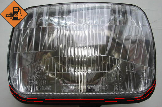

1. Bierzemy naszą lampę i nacinamy ostrożnie nożem przy samym kloszu jak i przy obudowie odbłyśnika na całym obwodzie lampy.
Zaznaczona linia cięcia na czerwono:

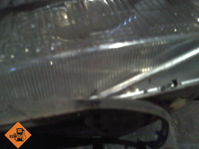

2. Następnie nacinamy klej tak, aby dało się za pomocą śrubokręta bądź dłutka usunąć cały klej jak na zdjęciu:
3. Nożykiem dłubiemy pozostały klej, który znajduję się w rowku pomiędzy kloszem, a obudową lampy.
Zaznaczone strzałkami:
Po tym zabiegu klosz lampy bez użycia siły można oddzielić od obudowy.

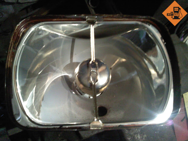

4. Po rozklejeniu odbłyśnik lampy wygląda tak:

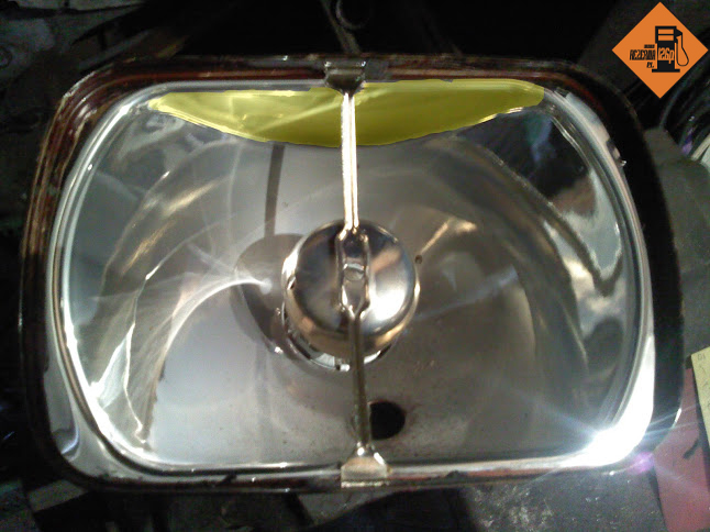

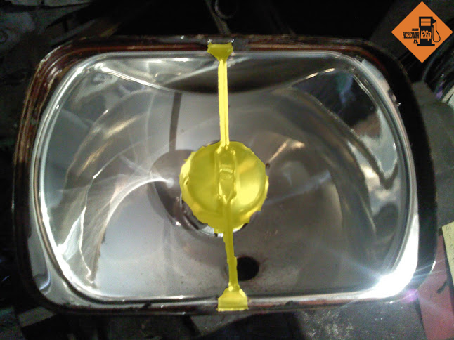

5. Przygotowujemy się do mycia odbłyśnika i przygotowania go do malowania.
Należy wyjąć element zaznaczony na żółto:
6. I już możemy umyć odbłyśnik. Uwaga! Odbłyśnik jest delikatny i przy myciu trzeba uważać aby go nie uszkodzić!
Ja w tym celu przepłukałem go wodą destylowaną (nie pozostawia smug) i przedmuchałem dokładnie sprężonym powietrzem z kompresora.
7. Malowanie.
Jak ktoś chce to może pomalować tylko tą część, która jest zaznaczona na żółto. Daje to lekki efekt zabarwienia odbłyśnika na żądany kolor.
Ja pomalowałem cały odbłyśnik jak i element z punktu 5.

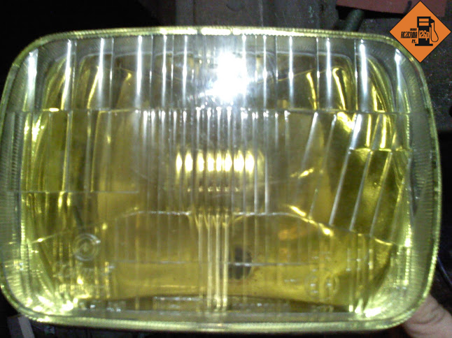

Malujemy cienką warstwą, można malować więcej warstw w celu uzyskania porządnego koloru.
Ja malowałem 2 cienkie warstwy aerografem, dobrze maluje się też pędzlem z miękkim włosem.
U mnie na próbce wyszło, że 1 warstwa z pędzla = 2 warstwy aerografem.

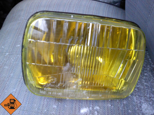

Gdy klosz mamy już na miejscu, uzupełniamy silikonem całą powierzchnię między kloszem a obudową tak jak to było oryginalnie.

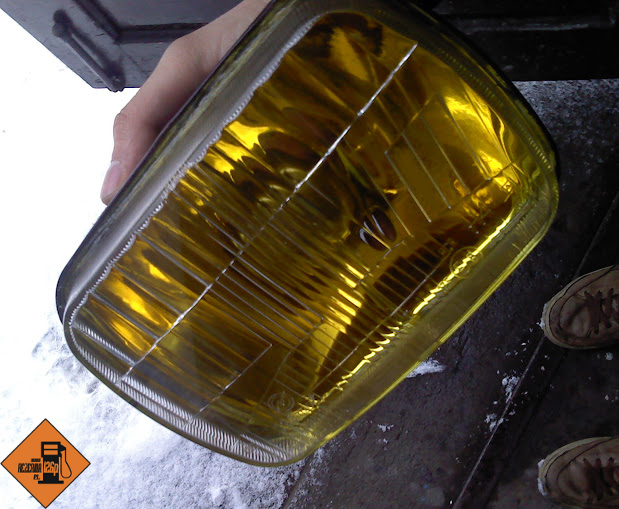

Efekt:
