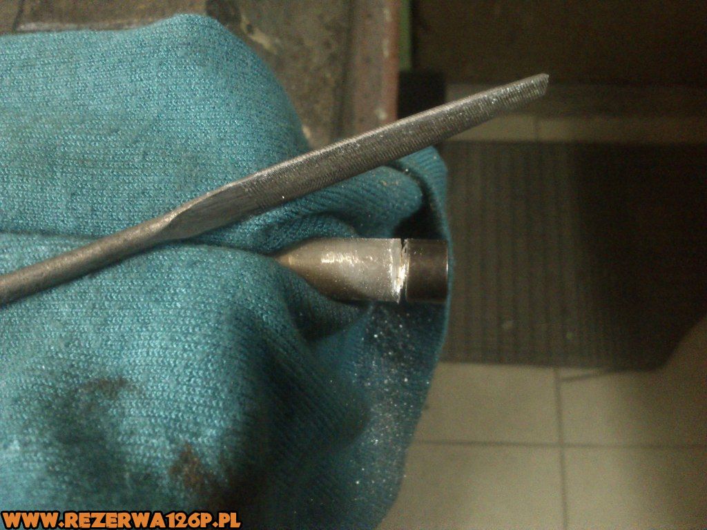

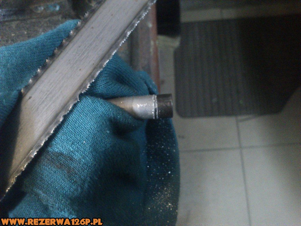

Mocujemy czysty popychacz w imadle tak aby go nie uszkodzić (można przez szmatę), jednak w taki sposób aby się nie przemieszczał. Następnie piłujemy dookoła utwardzonego gniazdka. Piłujemy do momentu aż odejmując materiału z jakiego jest zrobiona rurka (jakiś stop aluminium) dotrzemy do trzpienia mocującego gniazdko, który jest utwardzony.
Następnie czynność powtarzamy pilniczkiem wyrównując i usuwając materiał o tyle o ile chcemy skrócić popychacz. Tą czynność należy wykonać ostrożnie, gdyż powierzchnia styku rurki i gniazdka musi być równa. Dzięki temu, że najpierw zrobiliśmy nacięcie piłą, teraz będzie łatwiej pracować pilniczkiem.

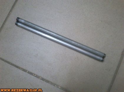

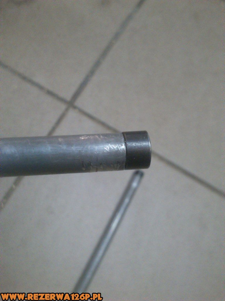

Efekt pracy powinien być następujący.
Oczywiście musimy kontrolować pracę za pomocą suwmiarki.

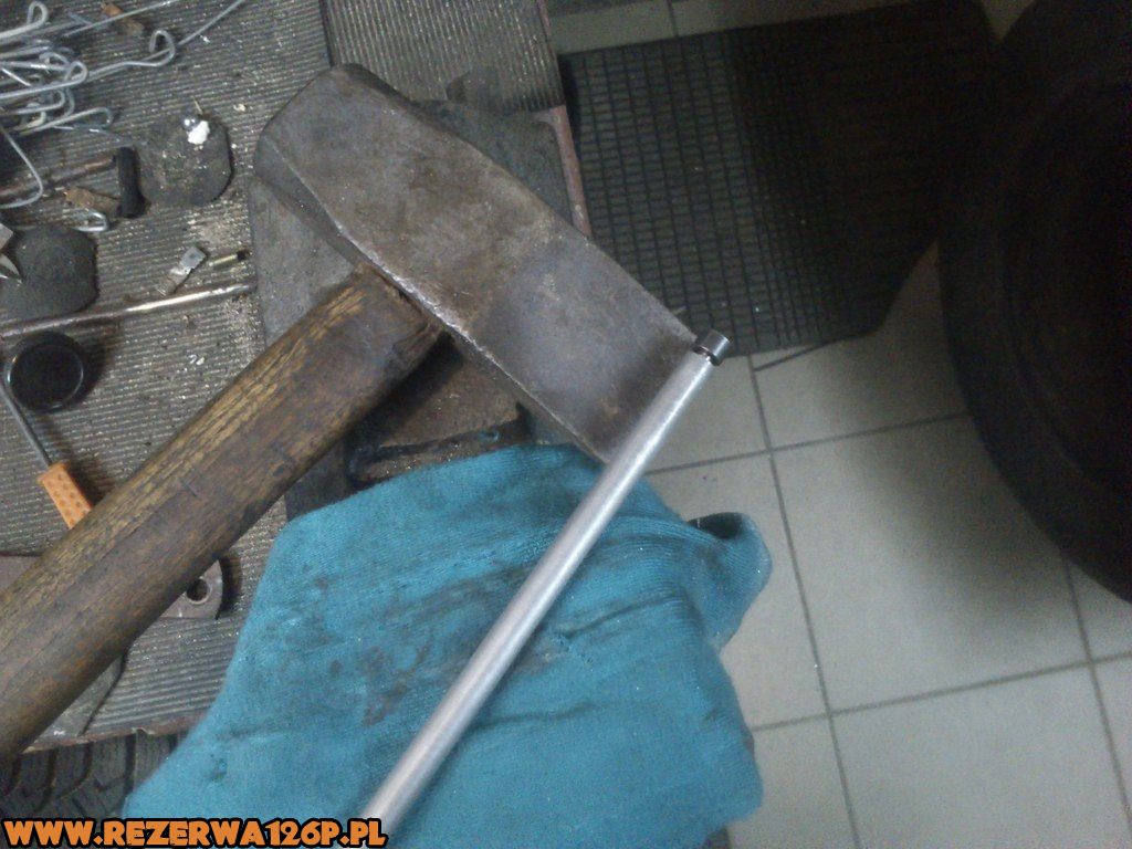

Następnie sięgamy za odpowiedni młoteczek i wbijamy gniazdko głębiej.

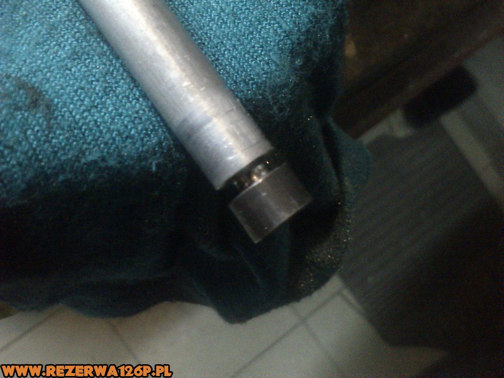

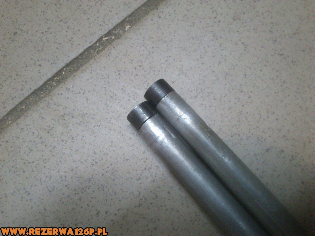

Sprawdzamy czy miejsce styku faktycznie wyszło prosto i właściwie gotowe.

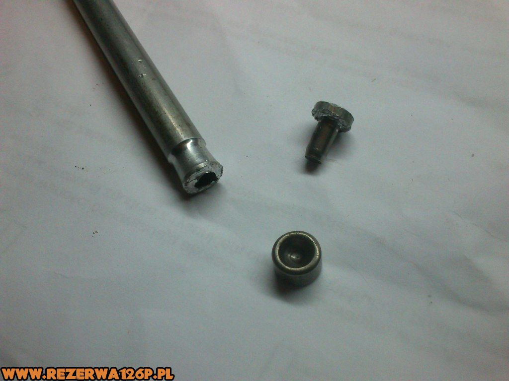

Na zakończenie dodam że nie polecam wydłubywania gniazdek z rurki popychacza. W moim przypadku za każdym razem gdy próbowałem dochodziło do ułamania gniazdka.
