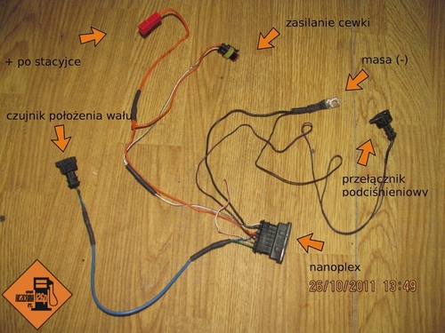

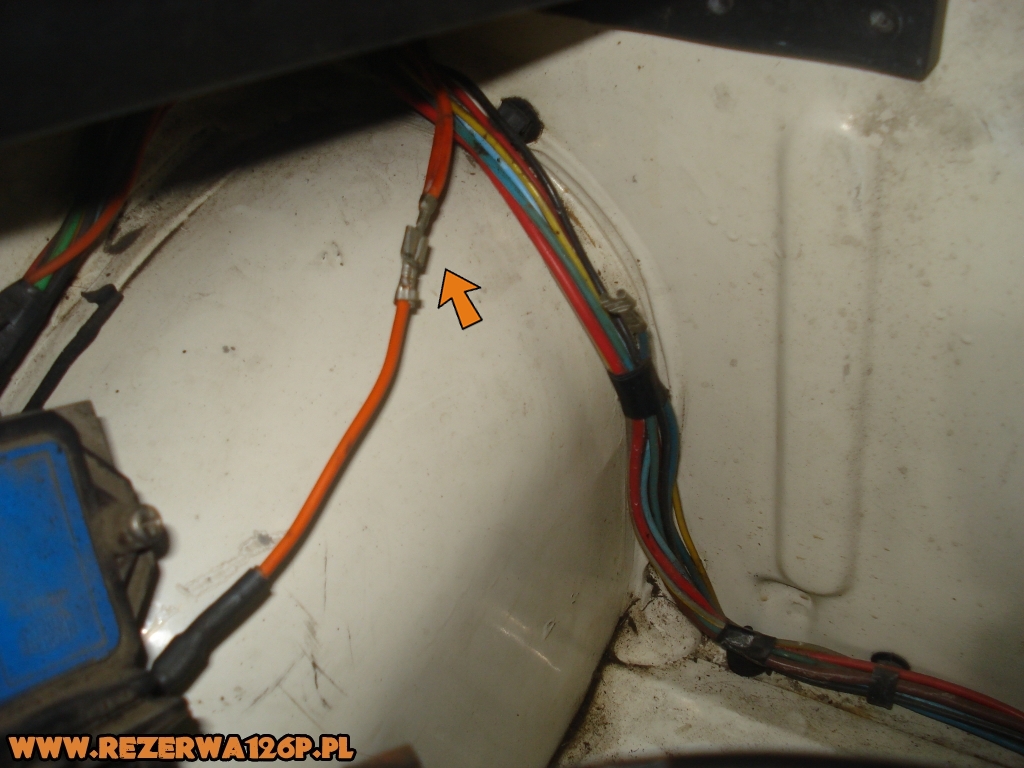

1. Pierwsze co musimy zrobić, to dostosować wiązkę do naszych potrzeb. Jeśli dysponujemy całą wiązką tylną z wersji el, to musimy wyciąć z niej wszystko, co nie jest nam potrzebne. Odwijamy wiązkę z rurek i taśmy izolacyjnej. Wycinamy więc wszystkie przewody, które kończą się wtyczkami innymi niż te na zdjęciach. Na koniec mamy uzyskać wiązkę jak na zdjęciu. Cała taka wiązka do zasilania potrzebuje tylko + po stacyjce i ? (masę). Do + najlepiej wpiąć się w lewym tylnym rogu komory silnika w przewód, który idzie do cewki zapłonowej, koniecznie PRZED przewodem oporowym, czyli przed rozpoczęciem się niebieskiego przewodu (przewód oporowy nie był stosowany we wszystkich 126p). Najlepsze miejsce do wpięcia się widoczne jest na zdjęciu.
Miejsce do wpięcia się z przewodem zasilającym

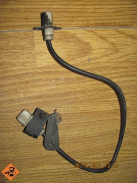

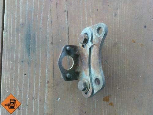

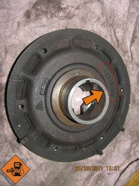

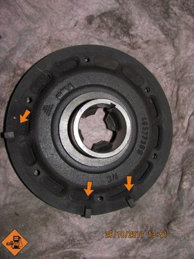

2. Odkręcamy belkę silnika i zdejmujemy koło pasowe. Przykręcamy mocowanie czujnika położenia wału do pokrywy rozrządu, oraz zakładamy nowe koło pasowe.
Wypustki, różniące koło z el od tych z wcześniejszych wersji.
Mocowanie czujnika położenia wału korbowego

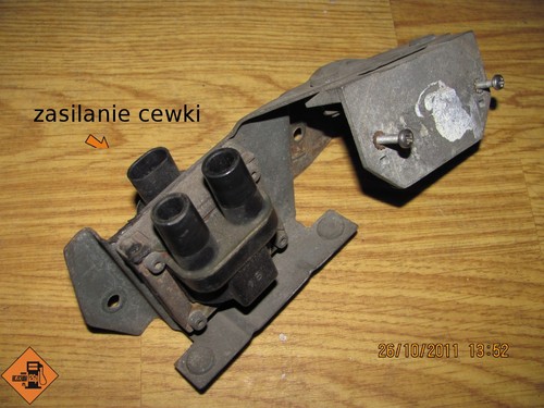

3. Przykręcamy cewkę i Nanoplex wraz z metalowym mocowaniem po lewej stronie komory silinka. W ST i wczesnych FL-ach znajdują się w tym miejscu szpilki, jeśli ich nie ma, będziemy musieli zamiast nich zastosować śruby.
Cewka zapłonowa wraz z mocowaniem i miejscem na Nanoplex.

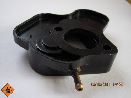

4. Zamieniamy podstawkę pod gaźnikiem na podstawkę z króćcem.
5. Przykręcamy czujnik położenia wału do mocowania.

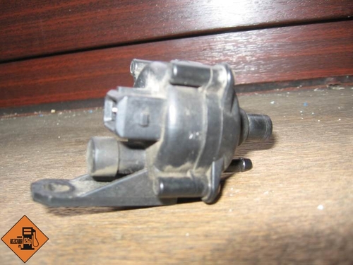

7. Przełącznik podciśnieniowy map zapłonu łączymy z króćcem w podstawce pod gaźnikiem za pomocą przewodu paliwowego.

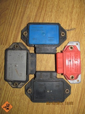

Produkowane były cztery rodzaje modułów zapłonowych Nanoplex: niebieski, czarny, szary i czerwony. Różniły się one charakterystyką wyprzedzenia zapłonu, oraz wysokością obrotów przy której wykonywana jest tak zwana "odcinka", czyli odcięcie zapłonu. Poniżej przedstawiamy mapy zapłonu dla poszczególnych Nanoplexów.
Niebieski - odcinka przy 7 tysiącach obrotów
Szary i czarny - odcinka przy 6,5 tysiąca obrotów
Czerwony - brak odcinki

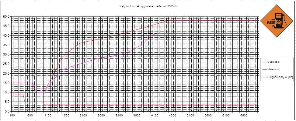

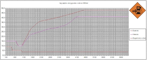

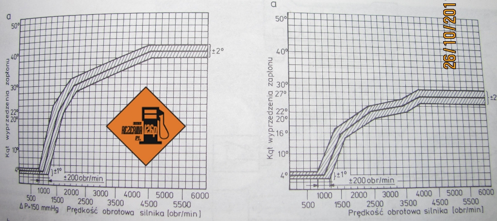

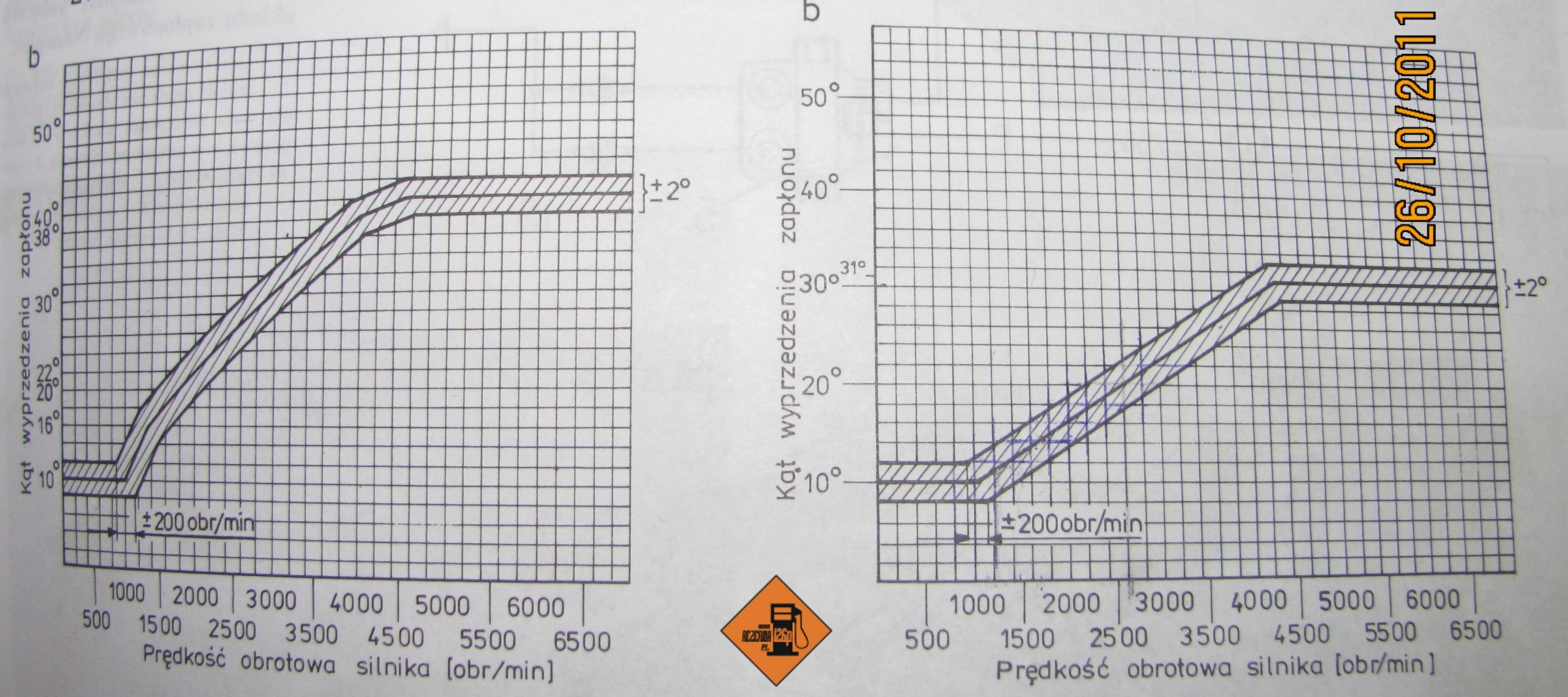

Mapy wyprzedzenia zapłonu
Mapy wyprzedzenia zapłonu dla Nanoplexu 213A (niebieski) - przy częściowym (z lewej) i pełnym (z prawej) obciążeniu
Mapy wyprzedzenia zapłonu dla szarego i czarnego (210 i 211)  Nanoplexa - przy częściowym (z lewej) i pełnym (z prawej) obciążeniu.
Mapy wyprzedzenia zapłonu dla czerwonego Nanoplexa.
Ze względu na różnice pomiędzy modułami, moduł powinien być dostosowany do koła pasowego, i tak:
- dla Nanoplexów 210 i 211 (szary i czarny) stosujemy koło pasowe nr 46577004 (statyczny kąt wyprzedzenia zapłonu - 4 stopnie).
- dla Nanoplexa med 213A (niebieski) i dla czerwonego Nanoplexa stosujemy koło pasowe nr 46577369 (statyczny kąt wyprzedzenia zapłonu - 10 stopni)
