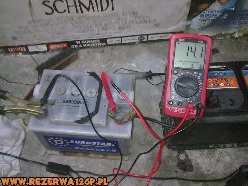

dwa akumulatory połączone szeregowo i sumaryczne napięcie na nich 29v
akumulator w końcowym stadium regeneracji, gdy gęstość elektrolitu jest już prawie właściwa, posiada wyższe napięcie....
niż akumulator, który jest w 3/4 zregenerowany
natężenie prądu, jak widać, cały czas na poziomie 310mA

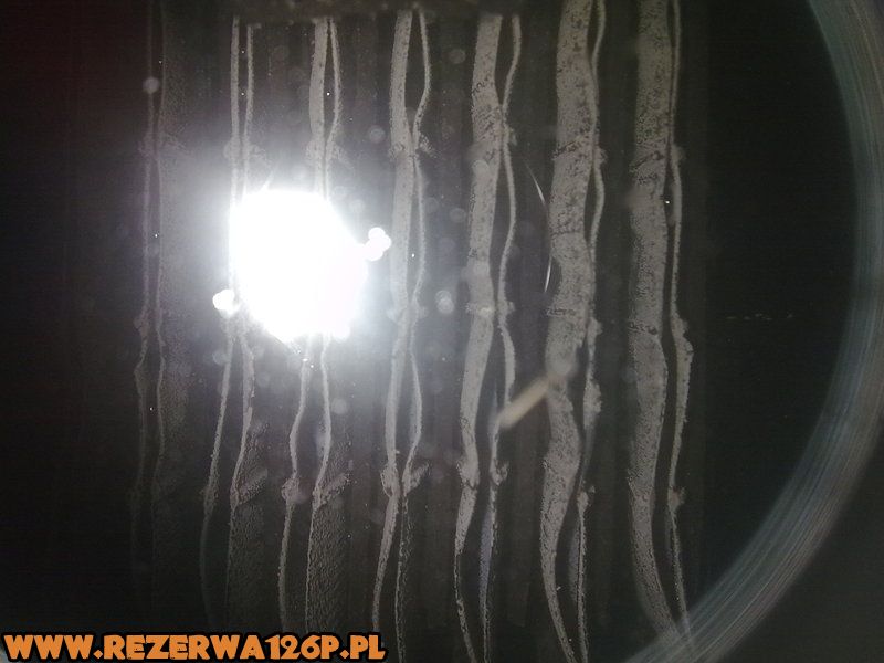

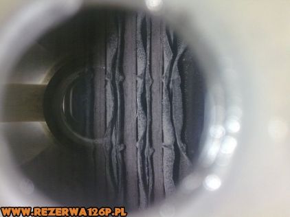

a teraz na sam koniec efekt regeneracji, widoczny na zdjęciach tych samych akumulatorów, których fotki są w poradniku o  ocenie stanu akumulatora:
akumulator zasiarczony
ten sam akumulator po regeneracji
