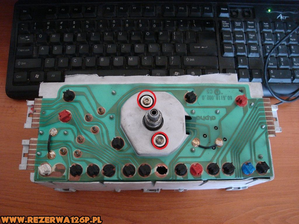

Demontujemy licznik z pojazdu (4 śruby), odpinamy kostki przełączników oraz linkę napędu prędkościomierza. Następnie wypinamy trzy kostki zasilające licznik (biała, czerwona i dolna biała). Demontując całość mamy dostęp do dwóch wkrętów mocujących wkład licznika do obudowy (FL/EL).

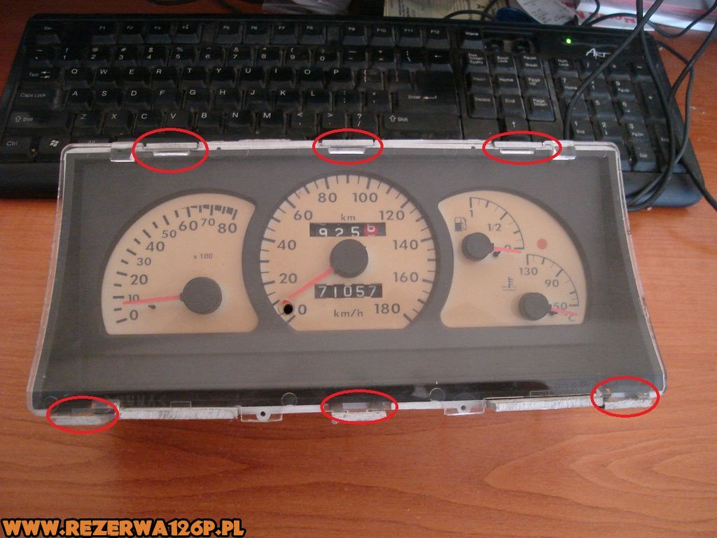

Odpinamy delikatnie zatrzaski przedniej szybki i demontujemy ją wraz z czarnymi elementami wewnątrz. W przypadku zwykłego FL-owego licznika usuwamy plastikowe nadlewy z tylnej części obudowy, które mocują płytkę drukowaną do obudowy licznika.
Możemy sobie pomóc odkręcając prędkościomierz (dwie śruby płaskie).

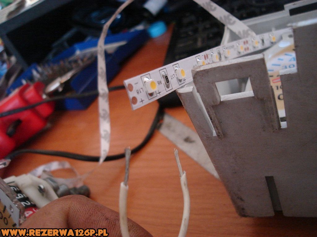

Mając już dobry dostęp do wnętrza licznika dopasowujemy odpowiadającą nam długość taśmy LED. W zależności od jej ułożenia uzyskamy odpowiadający nam efekt. W przypadku mojego licznika taśmę ułożyłem po całym obwodzie obudowy zapewniając równomierne podświetlenie wszystkich dodatkowych wskaźników.

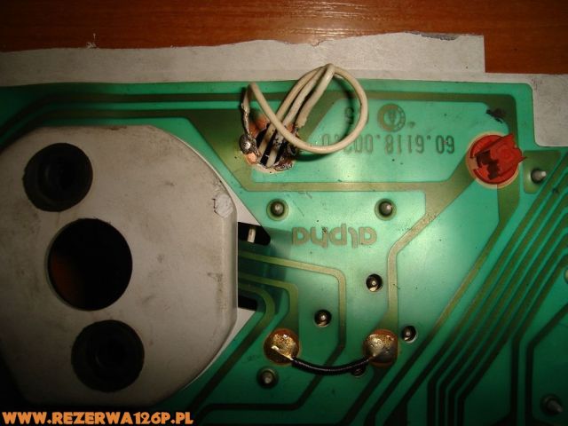

Do końcówki paska LED lutujemy dwa kabelki (+ oraz - ) i wyprowadzamy je gniazdkiem żarówki podświetlenia do tyłu licznika.
Lutujemy kabelki do ścieżek w liczniku, najlepiej w miejscu gdzie mocowana jest oprawka z żarówką. UWAGA! Przed zalutowaniem należy upewnić się, czy bieguny są prawidłowe. W przeciwnym razie taśma nie będzie świecić.
Przed finalnym montażem dobrze jest wpiąć się do wiązki samochodowej lub zwyczajnego akumulatora i sprawdzić, czy podświetlenie działa prawidłowo. Jeśli tak to możemy przystąpić do ponownego składania obudów licznika oraz montażu całości w samochodzie.
