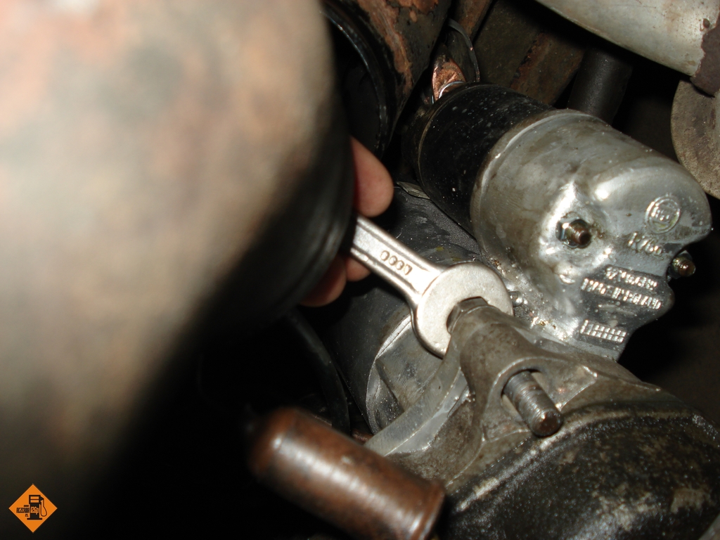

2. Od strony silnika odkręcamy kluczem 13 dwie śruby mocujące rozrusznik to silnika.

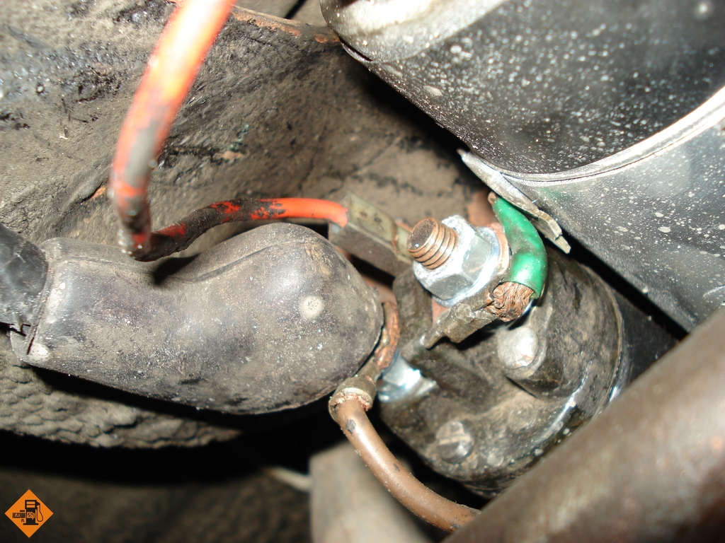

3. Wchodzimy pod samochód i okręcamy od rozrusznika kabel idący do akumulatora (gruby) i alternatora, oraz zdejmujemy wsuwkę z kablem wzbudzenia.

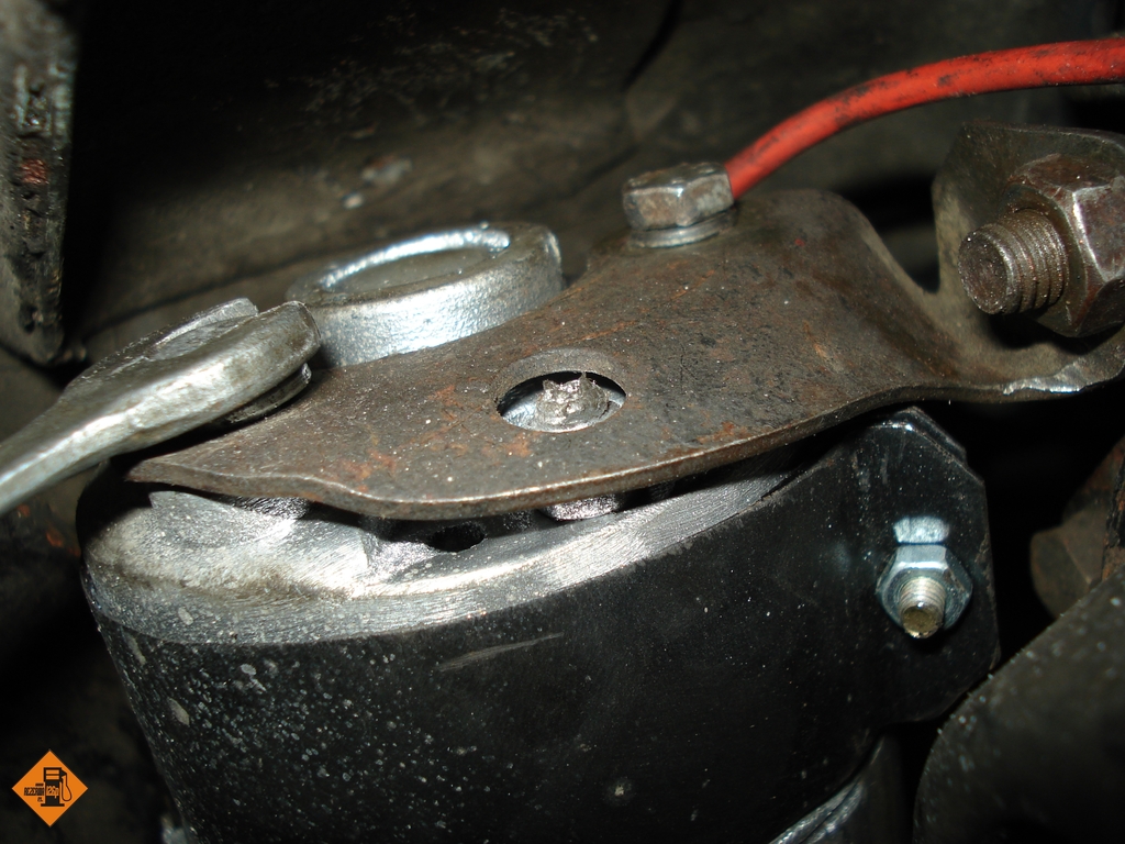

4. Odkręcamy kluczem 10 dwie śruby mocowania rozrusznika do skrzyni oraz odkręcamy kluczem 13 to mocowanie od skrzyni.

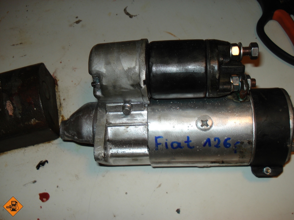

5. Odkręcamy kluczem 13 trzecią śrubę mocującą rozrusznik do silnika.
6. Wyciągamy rozrusznik z auta. Jest to utrudnione przez małą ilość miejsca, ale jak najbardziej możliwe. Jeśli trudno jest to zrobić od dołu, to wygodniej może być chwycić rozrusznik od góry i spróbować nim tak wymanewrować, żeby wyszedł (dołem). Bez żadnych problemów wyjdzie, jeśli podniesiemy prawą stronę auta na podnośniku (koniecznie za budę, nie za wahacz).

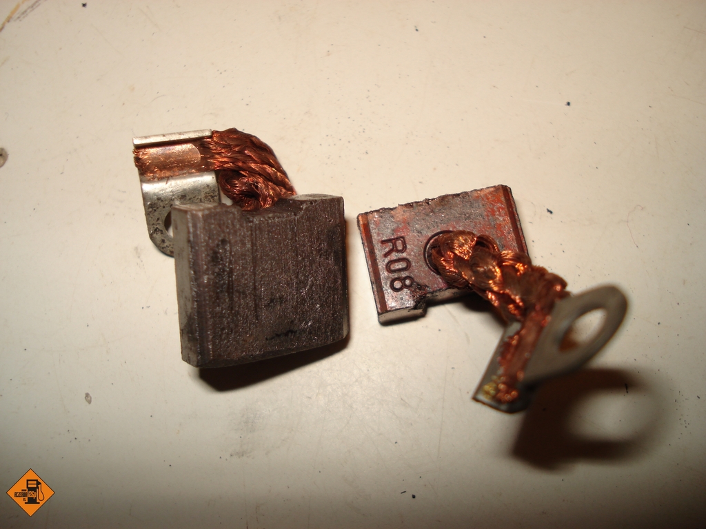

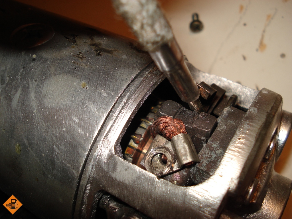

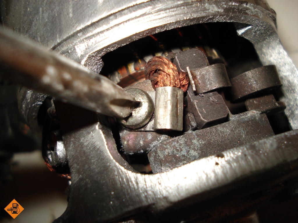

7. Odkręcamy śrubkę mocującą na rozruszniku metalową opaskę. Pod nią widzimy dwie szczotki, przykręcone śrubkami. Odkręcamy je, podważamy sprężynki dociskające szczotki i wyciągamy szczotki z rozrusznika, po czym oceniamy ich zużycie, i jeśli są zużyte na ich miejsce wkładamy nowe i przykręcamy je.
(po prawej widzimy szczotkę zużytą, po lewej w dobrym stanie)
