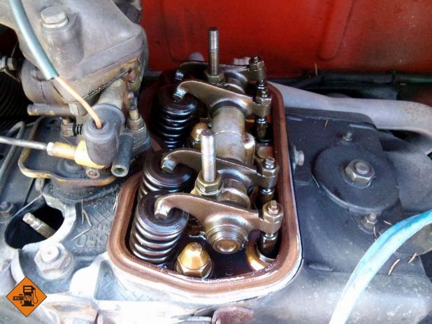

Ściągamy i ukazują się nam zawory i klawiatura:
Kręcimy kołem pasowym i gdy zawory mijają się na 1 cylindrze , to ustawiamy zaworki na 2 cylindrze i na odwrót.
Zawory wydechowe są od zewnątrz , ssące od wewnątrz. Zaworki wydechowe ustawiamy szczelinomierzem na 0,25 (ma być lekki opór wsadzania szczelinomierza pomiędzy konik a zawór) a ssące na 0.20 (również powinien być lekki opór).
