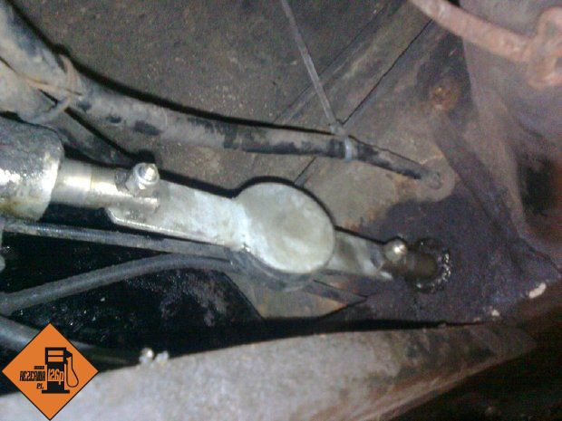

Objawy: brak biegów, najczęściej 3

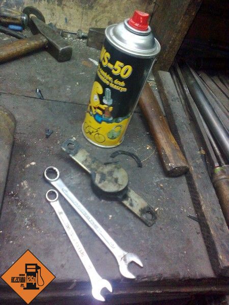

- klucze 10 i 13
- odrdzewiacz typu WD-40
- jakaś szmatka żeby powycierać syf
1. Odkręcamy dwie śruby

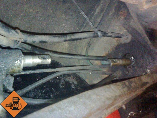

2. Po odkręceniu śrub wyciągamy lizak.
3. Czyścimy miejsca przykręcenia śrub

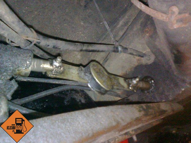

4. Wkładamy lizak od strony kierowcy (przy śrubach są specjalne podkładki!) i go przykręcamy.
5. Cieszymy się z działających biegów

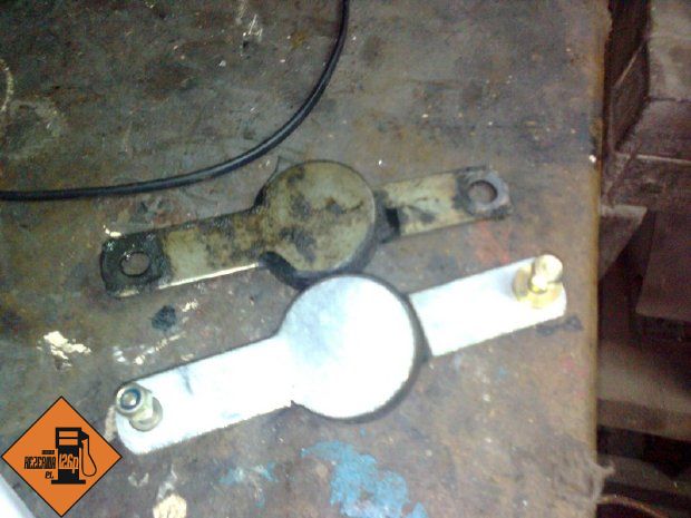

Porównanie starego i nowego lizaka
