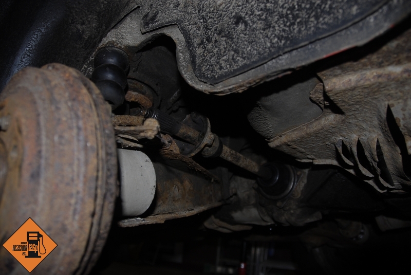

1. Podnosimy samochód (albo wjeżdżamy na kanał, jeśli mamy taką możliwość.)

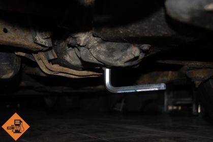

2. Imbusem 12 odkręcamy korek spustowy skrzyni biegów i zlewamy stary olej ze skrzyni.
Tak wygląda zużyta gumowa osłona półosi

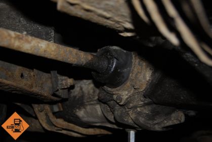

3. Następnie kluczem 10 odkręcamy CZTERY śruby, które mocują osłonę do skrzyni biegów:

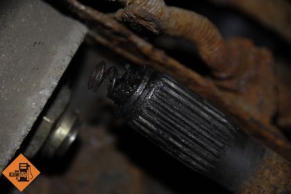

4. Przed zdjęciem zabieraka i gumowej osłony ściągamy przy pomocy płaskiego śrubokręta metalowy pierścień, który znajduje się na końcu półosi:
5. Ściągamy zabierak i osłonę:

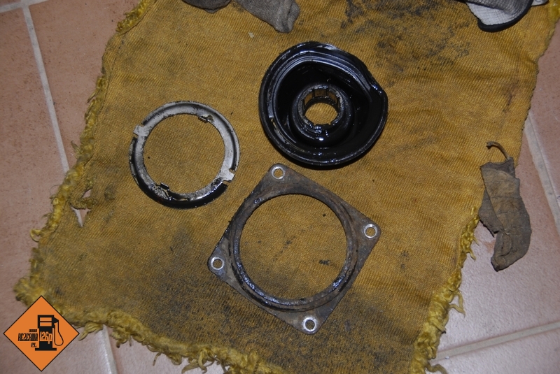

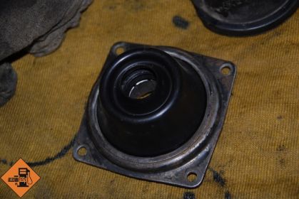

Tak wygląda stara osłona po zdjęciu ze skrzyni
A tak nowa złożona

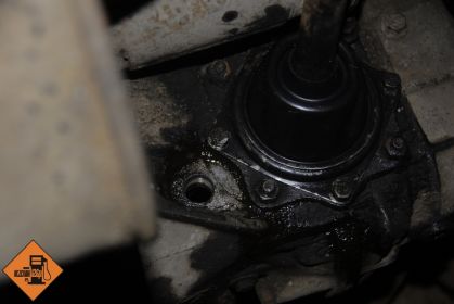

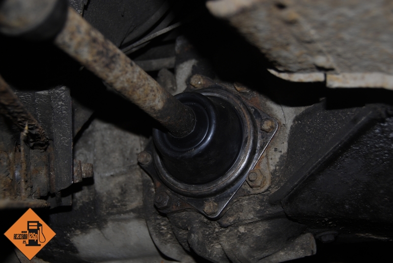

6. Złożoną osłonę zakładamy na skrzynię biegów i przykręcamy z WYCZUCIEM  4 śruby 10:
7. Następnie zakładamy zabierak i metalowy pierścień. Tak wygląda złożona jedna strona:

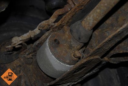

9. Teraz trzeba nalać nowy olej do skrzyni biegów. Potrzebujemy go 1litr. Musimy odkręcić zakrętkę, która znajduje się na skrzyni od strony tłumika:
Jest ona czterokątna, Są różne szkoły jej odkręcania, jeżeli nie jest ona mooocno przykręcona powinno wystarczyć nabicie nasadki 15, ewentualnie 14. Jak już ją odkręcimy, nalewamy przy pomocy strzykawki, czy też węża olej do skrzyni, zakręcamy kurek i wszystko gotowe.
