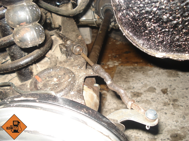

1. Ściągamy zabezpieczenie mocowania linki do rozpieraka.

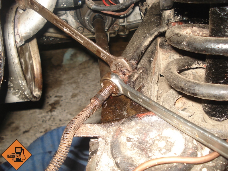

2.  Odkręcamy kluczami 19 śruby regulacyjne linkę. Wyciągamy pancerz ze wsporników na wahaczach.
Ta czynność zapewne sprawi nam najwięcej problemów z powodu zapieczonych śrub, oraz tragicznego dostępu do nich. Klucze 19 muszą być jak najkrótsze, żebyśmy mogli nimi manewrować. Alternatywnie możemy zastosować zamiast 19tki, klucz 14 i zaprzeć go o tłumik:

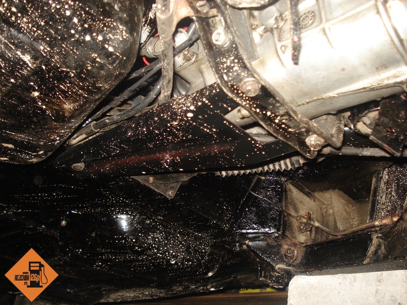

3. Nasadowymi kluczami 13 i 17 odkręcamy osłonę skrzyni biegów.
4. Kluczem nasadowym 17 popuszczamy (o 2 obroty) śruby mocujące poprzeczkę skrzyni i wyciągamy spod nich uchwyty mocujące pancerz linki.

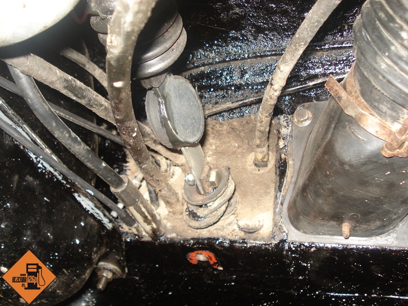

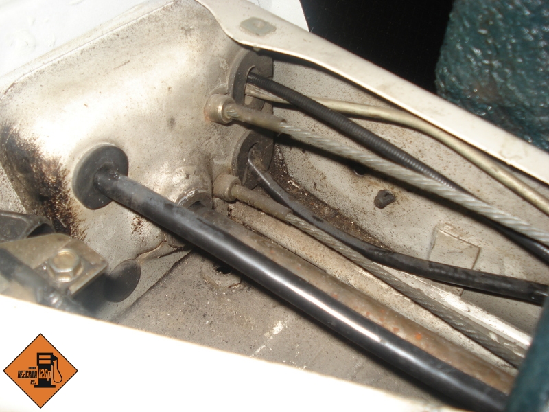

5. Następnie przechodzimy do wnętrza samochodu. Ściągamy osłonę tunelu (3 wkręty). Podnosimy tylną część środkowego elementu wykładziny i odkręcamy blaszaną osłonę tunelu (2 wkręty), po czym ukazuje nam się dostęp do linki.
6. Ściągamy gumowe zaślepki otworów, którymi będziemy wysuwać linkę.

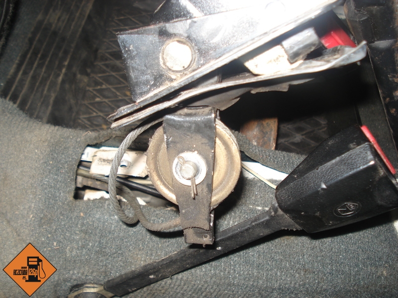

7. Odkręcamy mocowanie dźwigni ręcznego ? 4 śruby na klucz 13
8. Wyjmujemy zawleczkę sworznia rolki, na której jest linka.
9. Wysuwamy oba końce pancerza z otworów w nadwoziu w kierunku tylu samochodu i przesuwamy je przez otwory, z których wyciągaliśmy gumowe zaślepki.
10. Wyciągamy linkę przez tunel w środku.

- montaż zaczynamy od przełożenia linki przez otwory po gumowych zaślepkach, a następnie mocujemy ją do rolki dźwigni, pamiętając o założeniu zawleczki na sworzeń,

- zakładamy zawleczki sworzni mocowania linki do rozpieraka, a na koniec regulujemy linkę na wahaczu.
