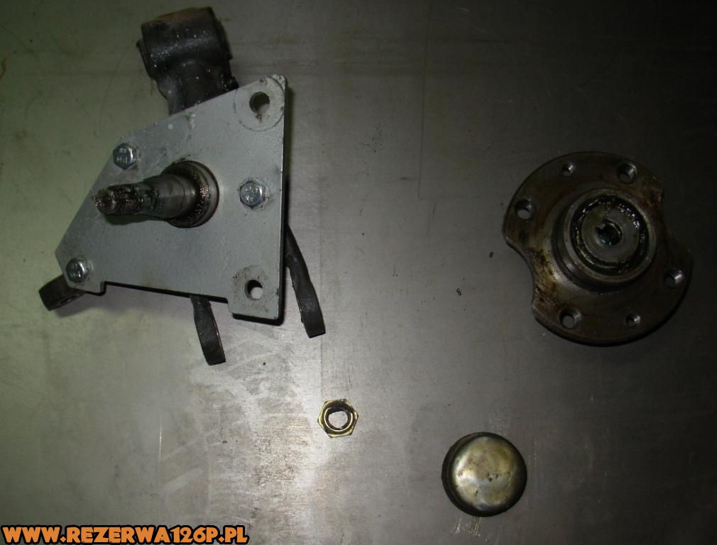

Wówczas zobaczysz zwrotnicę, do której trzeba przykręcić flanszę (flansze można kupić na stronie Sebcyca - www.budowaswapow.com). Flanszę przykręca się trzema śrubami M8x30 mm (twardość 8.8 lub większa), oraz nakrętkami samokontrującymi (na klucz 13 mm).
Zwrotnica po przykręceniu flanszy
następnie przykręć piastę tak, aby nie było na niej luzu i aby obracała się bez oporów, zaklep nakrętkę i wciśnij dekielek osłaniający:

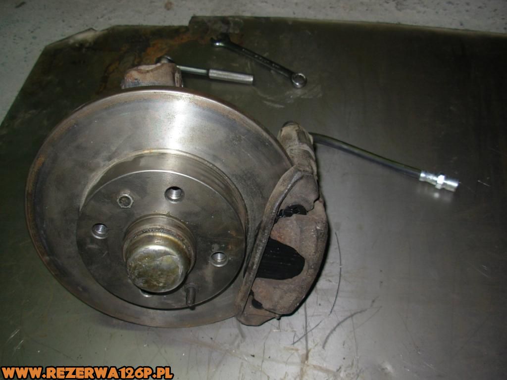

przykręć tarczę hamulcową (dwiema śrubami na klucz 12 mm)

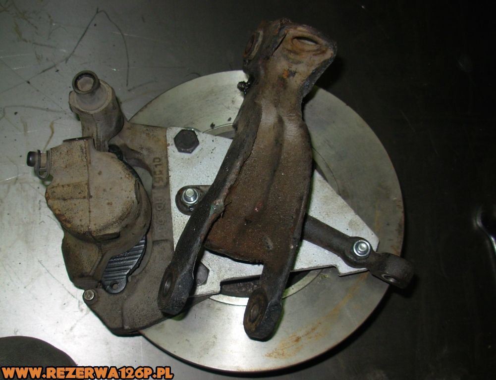

zamontuj zacisk. Potrzebne do tego elementy, to:
- dwie śruby M10x1,25x20 mm
- dwie podkładki M10 poszerzane, grubości 4 mm (grubość jest istotna)

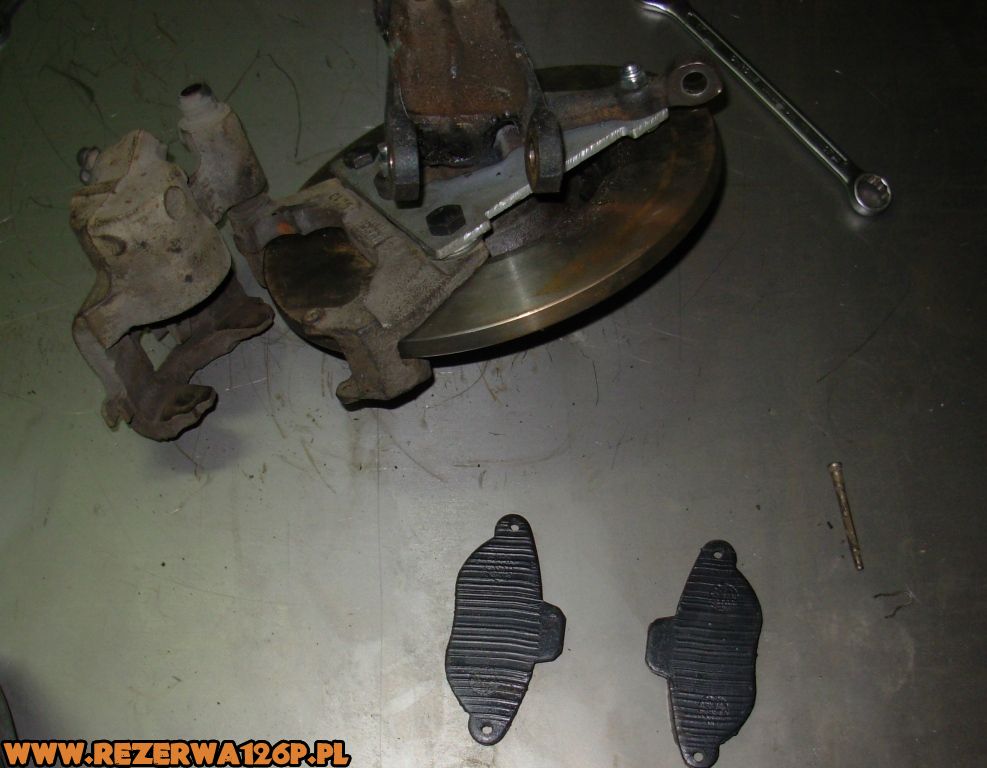

załóż klocki i zabezpieczenie (bolec i zawleczkę):

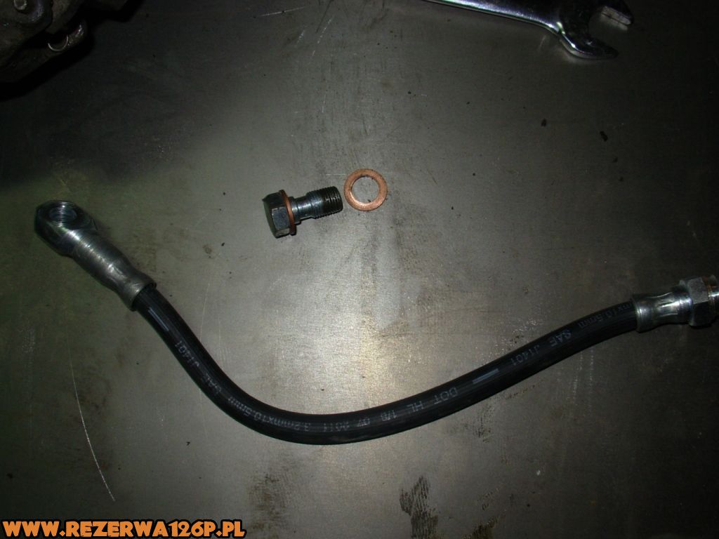

podłącz przewód elastyczny. Można założyć przewód standardowy z malucha + śrubę drożną 10x1x20 mm (pamiętaj o uszczelniających podkładkach miedzianych). Pasują też przewody z Peugeota 205.
