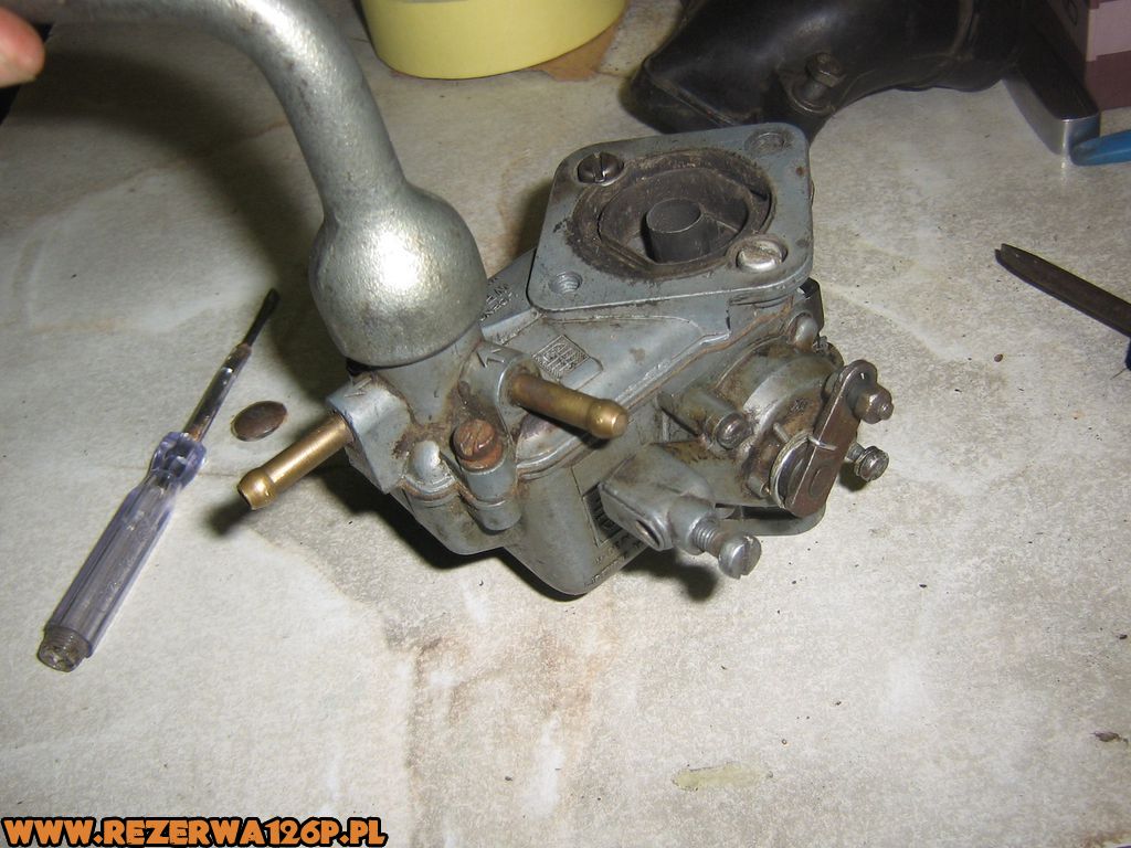

Najpierw demontujemy go w sposób przedstawiony tutaj.
Gdy już mamy gaźnik na stole zabieramy się za rozkręcanie. Polecam zacząć od śruby filtra paliwa nad komorą gaźnika:
następnie wyjmujemy filtr.
Dalej odkręcamy 4 śrubki od pokrywy gaźnika i ukazuje się nam taki widok:

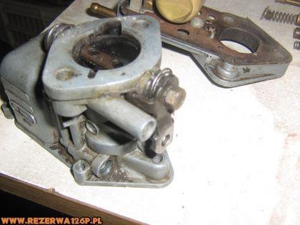

Odkręcamy pokrywkę ssania:
Dalej po kolei wykręcamy wszystkie dysze, najlepiej układać je w kolejności demontażu, aby ułatwić sobie skręcanie.
Pokrywkę ssania najlepiej podważyć śrubokrętem:
należy uważać, aby nie odskoczyła nam gdzieś ta zawleczka bo pod nią jest sprężyna.

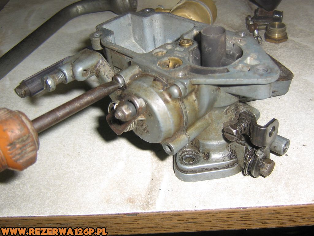

Dalszą czynnością jest wykręcanie przepustnicy:
Należy uważać aby nie urwać śrubek!
Następnie odkręcamy kluczem 8 mm dźwigienkę gazu i wyjmujemy przepustnicę.

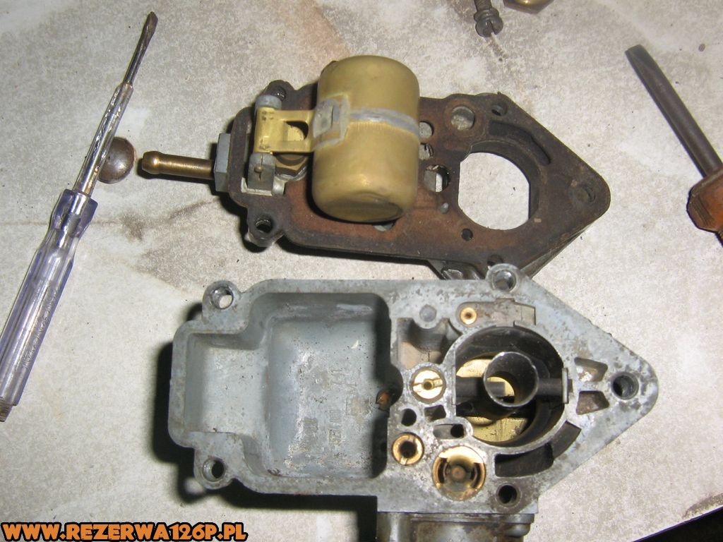

Jeśli wyjęliśmy wszystkie dysze powinien nam się ukazać następujący widok:
Należy również pamiętać, aby wykręcić dysze od składu mieszanki (wąski płaski śrubokręt) oraz wolnych obrotów (szerszy płaski lub klucz nr 13).
Teraz zabieramy się za pływak. Szczypcami wyciągamy ośkę pływaka i demontujemy go.
