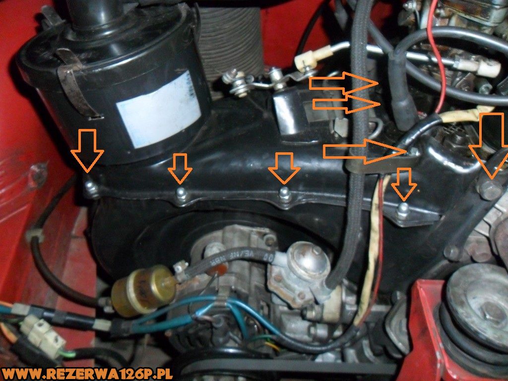

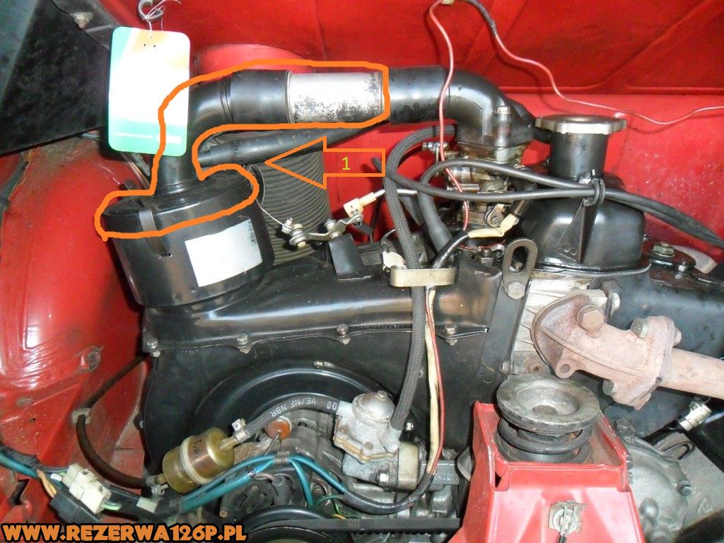

1. Ściągamy obudowę filtra powietrza

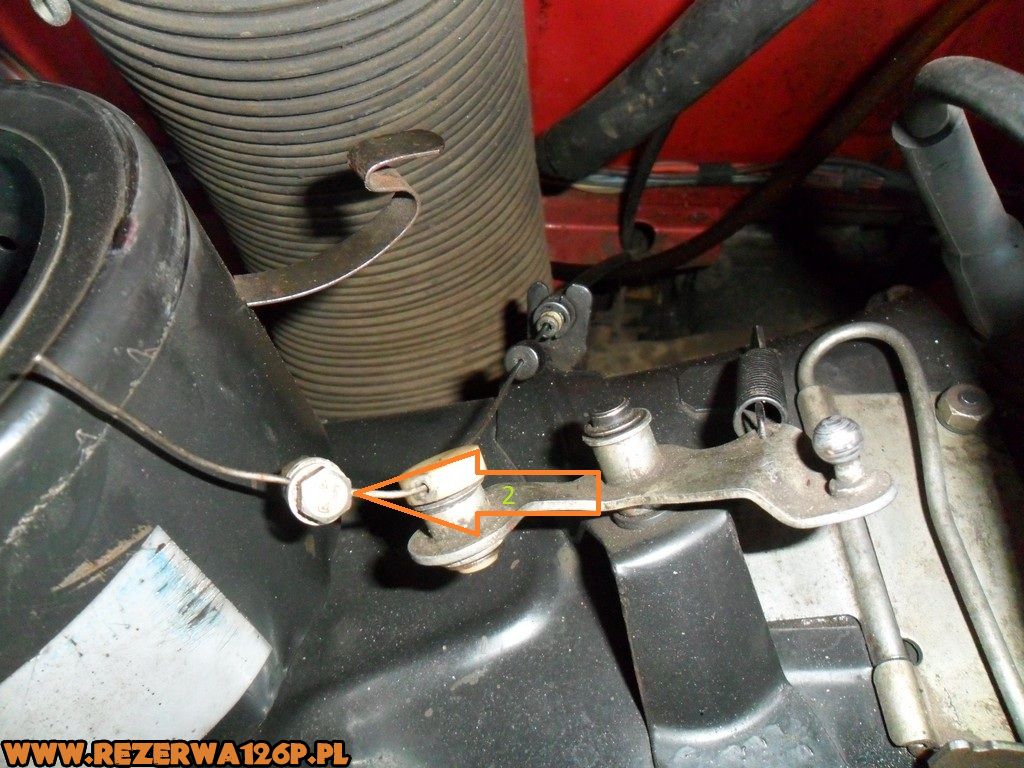

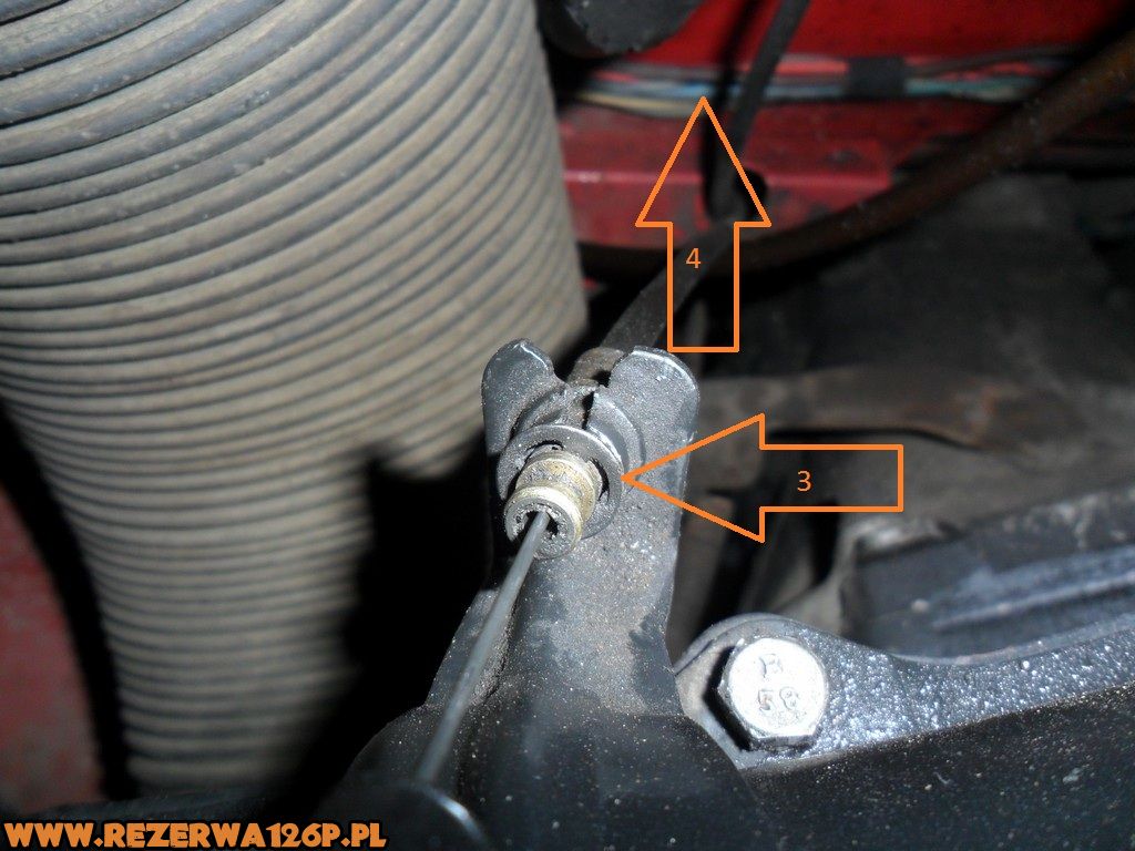

2. Popuszczamy śrubkę mocującą linkę gazu i ściągamy ją z linki

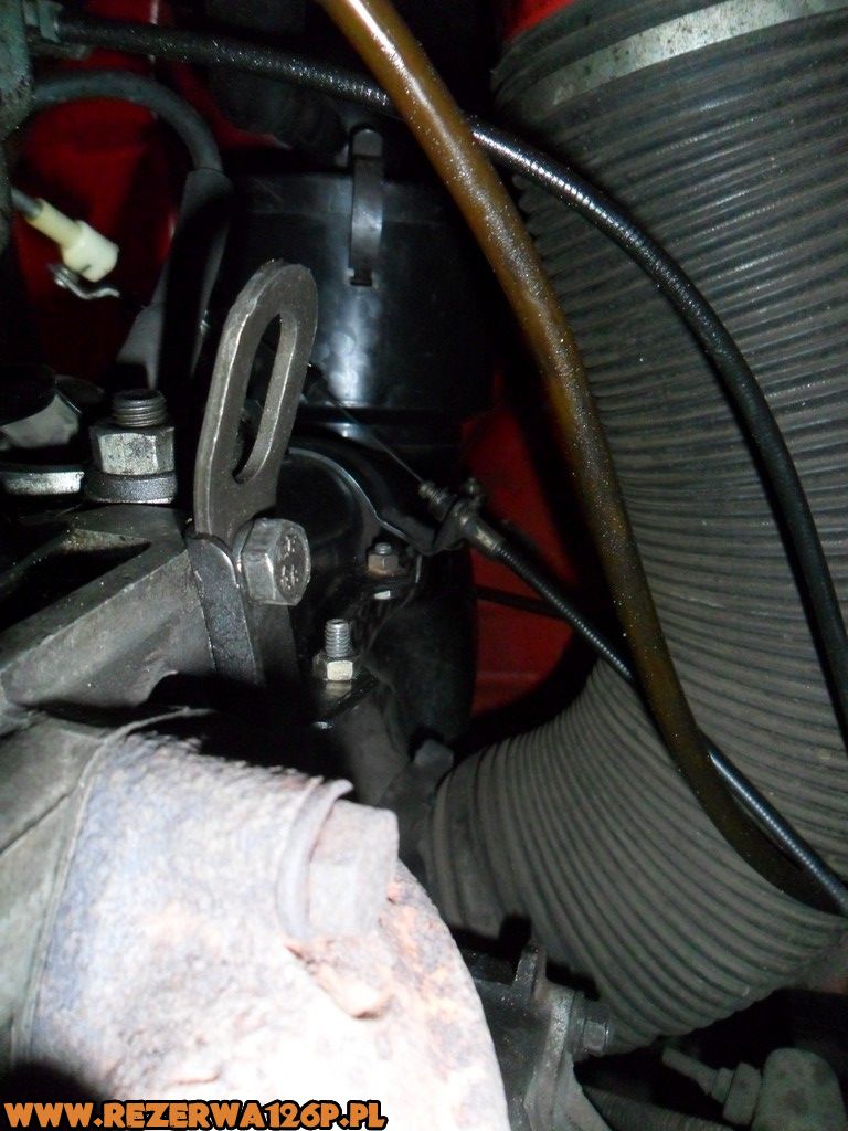

3. Wyciągamy zabezpieczenie
4. Wysuwamy linkę w stronę przodu samochodu, tak jak pokazuje strzałka

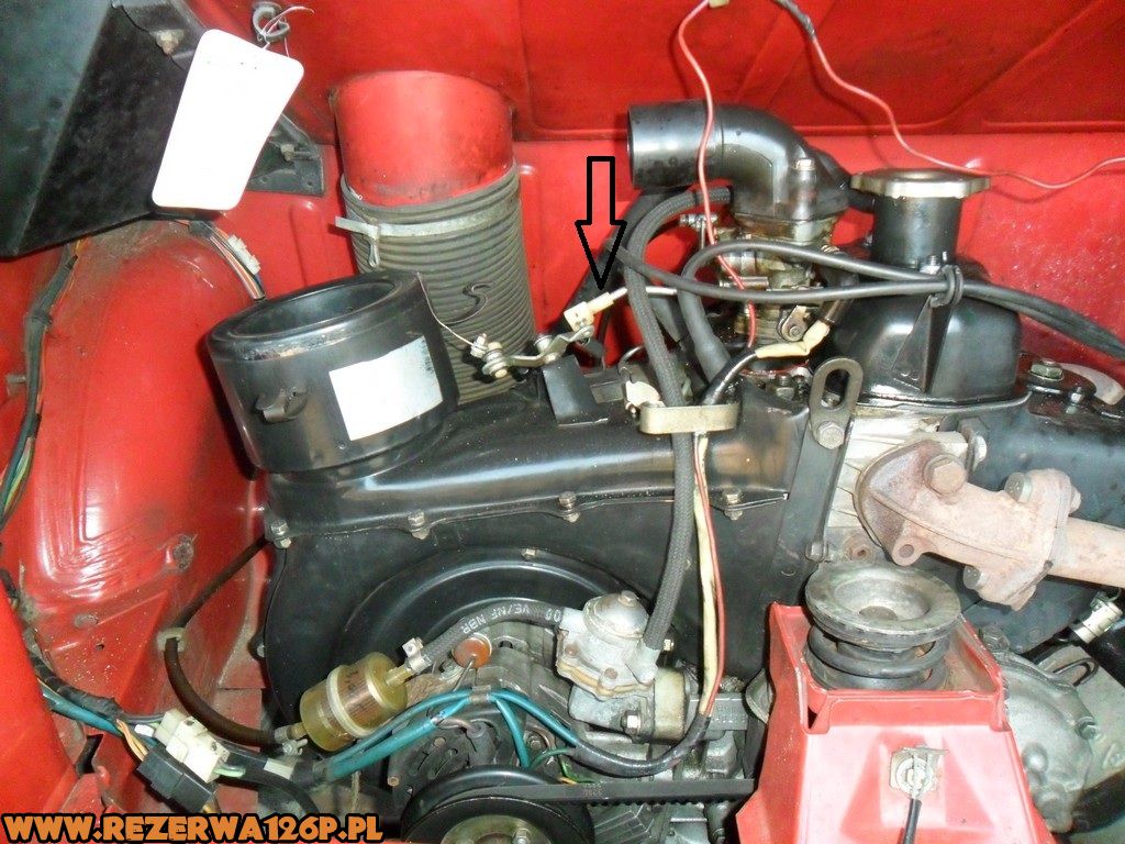

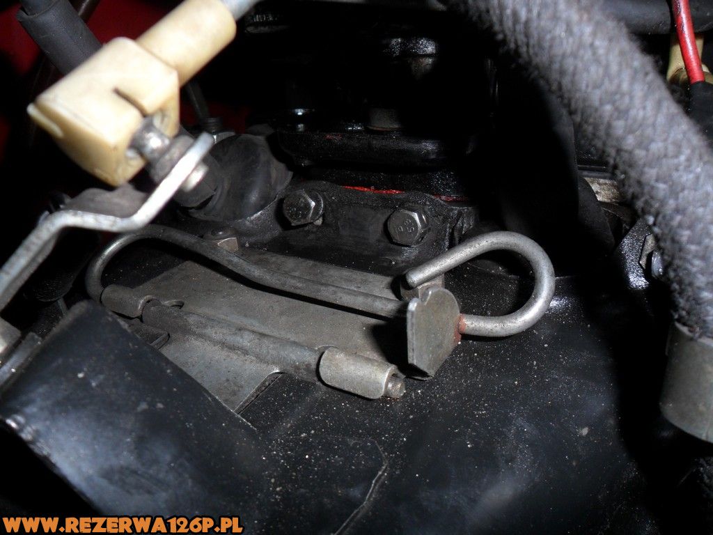

5. Ściągamy cięgno gazu
6. Odkręcamy wszystkie śrubki zaznaczone strzałką (są jeszcze po drugiej stronie, będziecie widzieć :) )

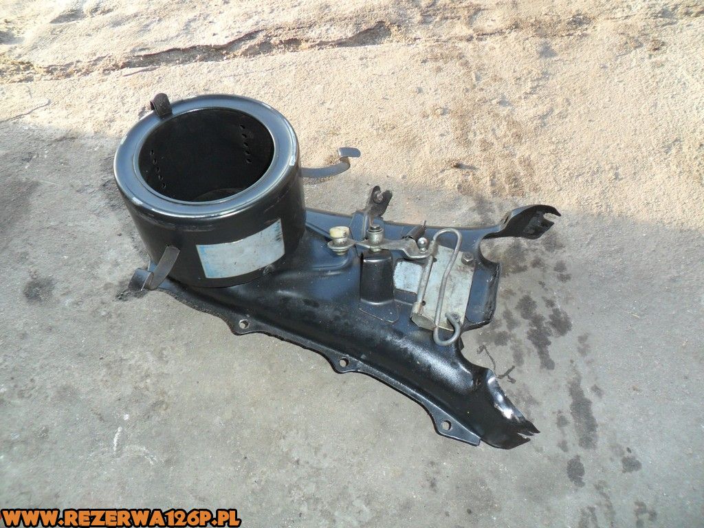

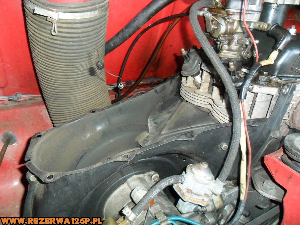

7. Tak to wygląda po zdjęciu pokrywy:

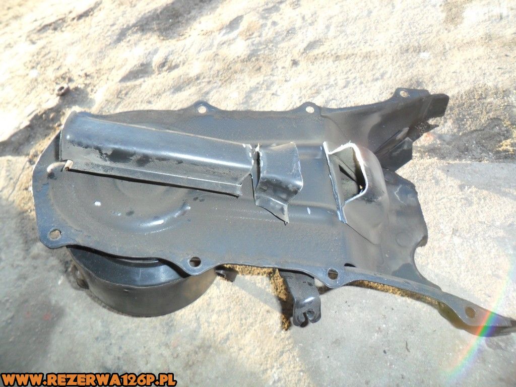

8. Tak wygląda pokrywa przed obcięciem rurki doprowadzającej powietrze:

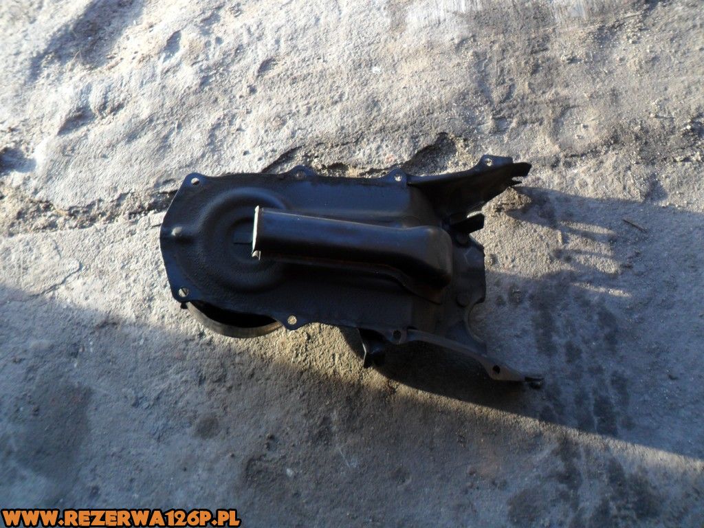

9. A w ten sposób należy odciąć rurkę:

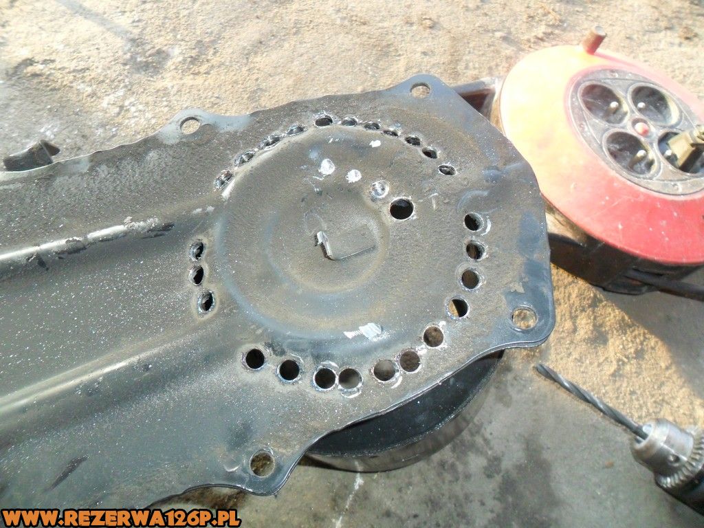

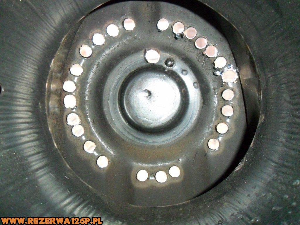

10. Wiercimy dziury wiertarką, jak na zdjęciu. Może być ich więcej ;)
