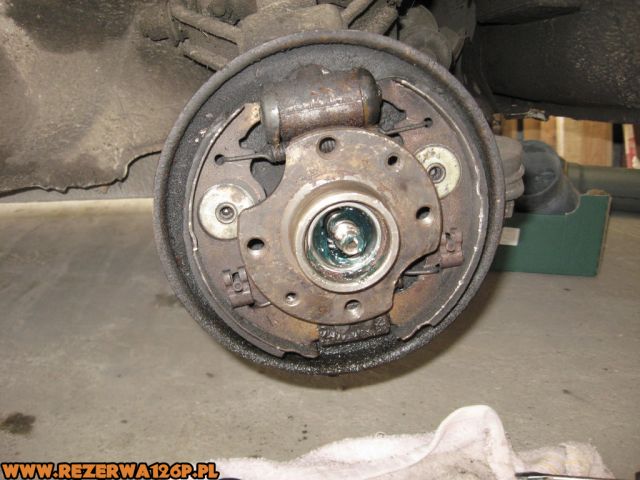

Bierzemy płaski śrubokręt i delikatnie podważamy widoczny na zdjęciu dekielek osłaniający nakrętkę piasty. Jeżeli wszystko zrobiliśmy dobrze, ukaże się nam taki widok:
Odbezpieczamy nakrętkę i odkręcamy (pamiętajmy o lewym gwincie na kole prawym!) przy pomocy klucza nasadowego 22, spod nakrętki wyciągamy także podkładkę z "ząbkiem". Możemy przystąpić do demontażu bębna hamulcowego. W tym celu odkręcamy śrubę ustalającą koło oraz śrubę po przeciwnej stronie trzymającą bęben kluczem płaskim lub oczkowym 12. Po odkręceniu śrub bierzemy do ręki młotek i z wyczuciem ostukujemy bęben raz z jednej, raz z drugiej strony. Po kilku stuknięciach można odłożyć młotek i "poszarpać się" z bębnem ręcznie, powinien już dać się ściągnąć bez większego oporu.

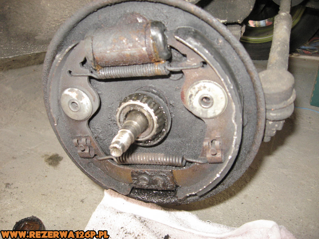

Kiedy mamy już ściągnięty bęben, możemy ściągnąć zewnętrzne, mniejsze łożysko, co jednak może nie być prostą sprawą i trzeba będzie użyć narzędzi do "twardych negocjacji". Kiedy pozbędziemy się już małego łożyska, możemy wyciągnąć piastę z czopu zwrotnicy i ukaże nam się taki oto widok:
Zrzucamy resztki starego łożyska, ściągamy uszczelniacz i przecieramy wszystko czystą szmatą:
