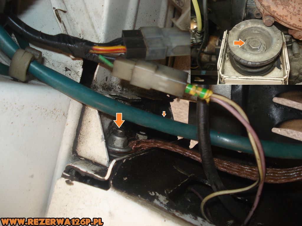

Pierwszy krok po odłączeniu akumulatora, to zdjęcie klapy ? odkręcamy mocowanie na którym jest nakrętka 10, a od środka podważamy zabezpieczenie linki:
Krok 2 i 3 może być wykonany w dowolnej kolejności.

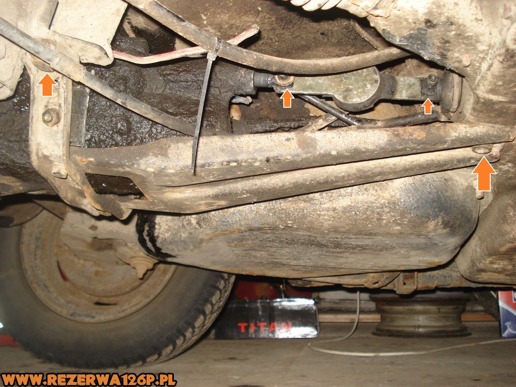

Drugim krokiem będą działania pod autem. Na początek czeka nas odkręcenie zabieraków. Następnie działamy dalej pod autem: odkręcamy osłonę skrzyni, mocowanie skrzyni i lizak, podstawiamy pod skrzynię klocek drewniany lub podnośnik. Można podpatrzeć zostało to zrobione tutaj.
Od razu odkręcamy także linkę prędkościomierza i linkę sprzęgła (klucz 17 i 10).

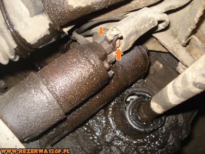

Odkręcamy także kable idące do rozrusznika (klucz 13) i odpinamy wsuwkę z kabelkiem od elektromagnesu.

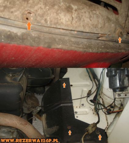

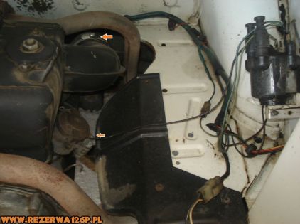

Trzeci krok to działania przy silniku. Na dzień dobry, jak jest klapa już ściągnięta, zabieramy się za ściągnięcie belki. Podstawiamy pod silnik drewniany klocek/pustak/coś podobnego. Ściągamy osłonę tłumika (krzyżak). Należy odkręcić także dolną osłonę silnika, tak zwaną gitarę.
Odkręcamy belkę na mocowaniach do budy ? 4 nakrętki na klucz 13, pamiętając o odłączeniu kostek lamp ze zderzaka, a kluczem 17 nasadowym odkręcamy mocowanie silnika do belki.

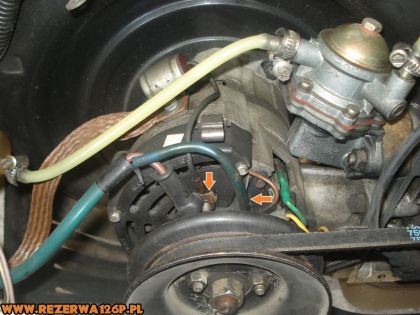

Następnie odkręcamy i odpinamy kable od alternatora (miedziany do B+, klucz 8 i wsuwka do szczotek), lub od prądnicy:

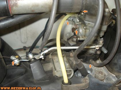

Idziemy do gaźnika ? odkręcamy od niego linkę ssani (2x klucz 7 i klucz 8) i przewód powrotny do baku (śrubokręt lub mniejsze klucze 6 lub 7 zazwyczaj) i jeśli mamy to wszelkie kabelki tj. od elektrodyszy i czujnika ssania, oraz odłączamy linkę gazu od cięgna.

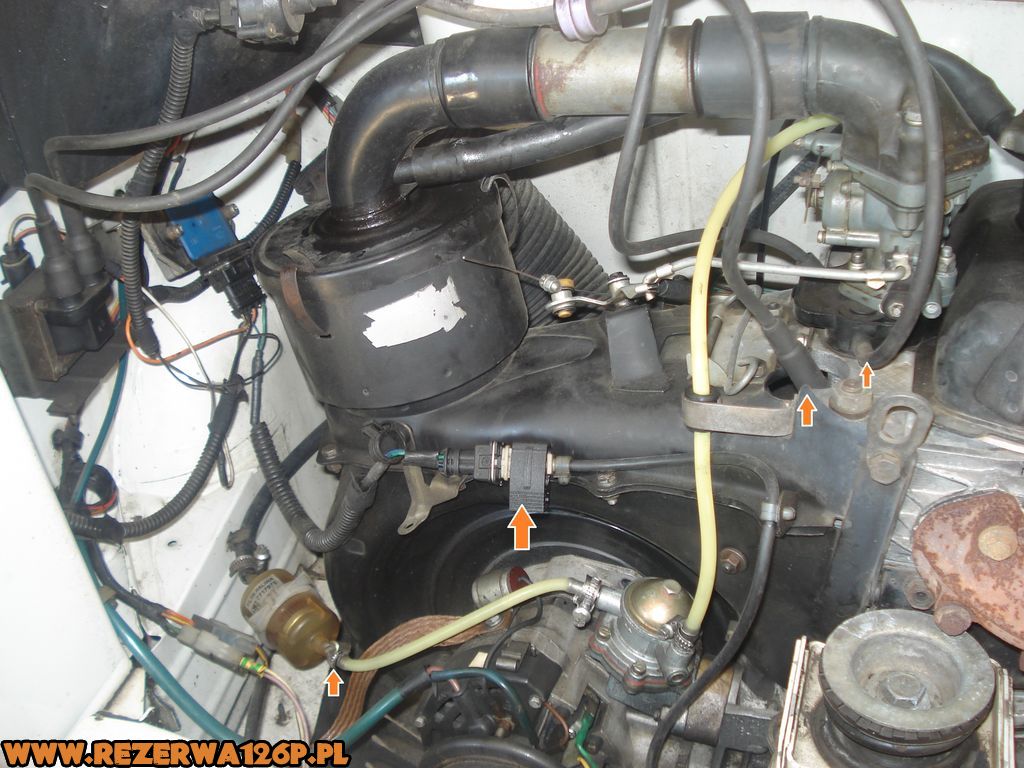

Odkręcamy także przewód paliwowy idący do pompki, odłączamy kable WN od cewki, przewody podciśnieniowe z podstawy gaźnika, kable idące do czujnika położenia wału (wtyczka nad alternatorem).
W układzie zapłonowym starego typu należy odkręcić także czarny kabelek idący od cewki do aparatu. Odłączamy również idącą od termostatu rurę ogrzewania, oraz rurę doprowadzającą powietrze do silnika.

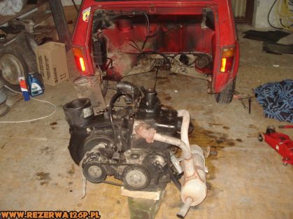

I teraz czwarty krok ? po upewnieniu się, że wszystko od skrzyni i silnika odłączyliśmy, a jednostka napędowa stoi stabilnie na klockach, pozostaje nam pchnąć samochód do przodu, a w tym czasie motorownia zostaje na klockach opuszczając budę.
