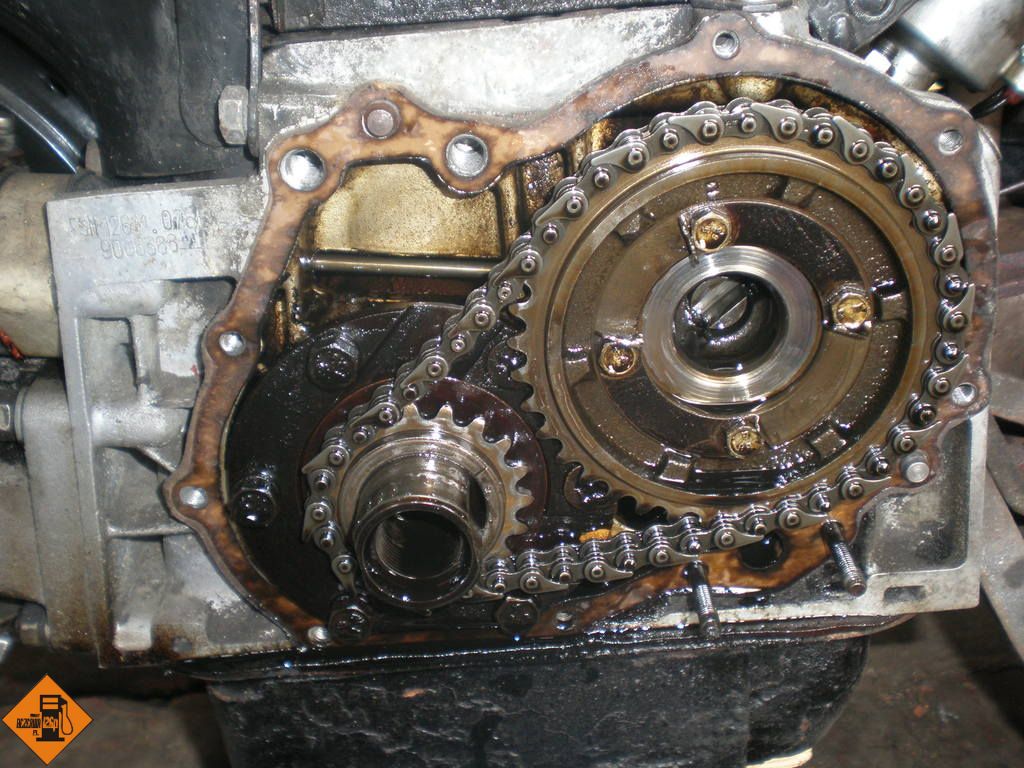

11. Oceniamy stan łańcucha. Łańcuch w dobrym stanie po naciśnięciu w połowie odległości kół nie powinien się ugiąć.
12. Kluczem 32 pokręcamy wałem korbowym tak, aby punkty na małym i dużym kole się pokryły.
13. Odginamy zabezpieczenia czterech śrub, mocujących duże koło i odkręcamy te śruby.
14. Ściągamy koła zębate.
15. Zakładamy nowe koła i łańcuch. Po założeniu kół sprawdzamy, czy są względem siebie prawidłowo ustawione. Gdy wszystko gra zakładamy dwie podkładki w kształcie półksiężyca i wkręcamy śruby, po czym składamy wszystko w odwrotnej kolejności. Oczywiście zakładamy nową uszczelkę pod pokrywę rozrządu.
