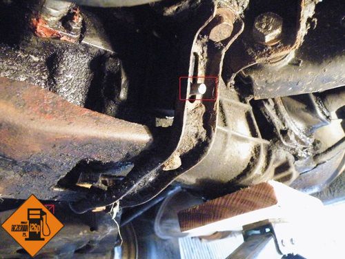

1. Wjeżdżamy maluchem na kanał, kluczem 13 odkręcamy nakrętki poduszek na 'łapie' skrzyni biegów [2 nakrętki].

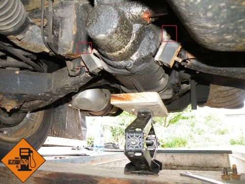

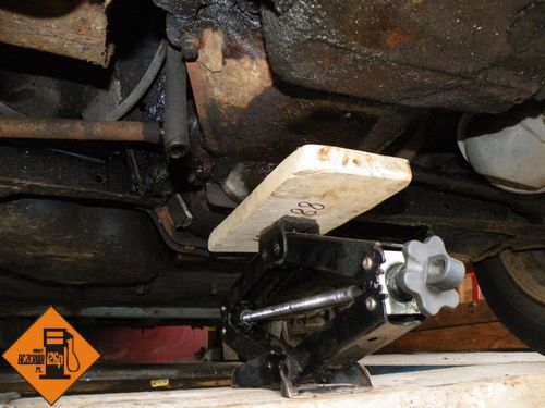

2. Podkładamy pod skrzynię podnośnik trapezowy, między podnośnik a skrzynię kładziemy deseczkę, podnosimy skrzynię do góry aż zobaczymy że samochód również się unosi.

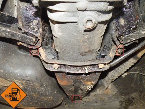

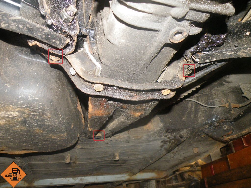

3. Odkręcamy nasadowym kluczem 17 łapę skrzyni [3 śruby] a następnie zdejmujemy łapę.

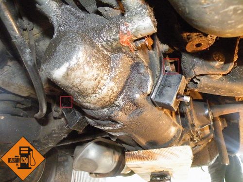

4. Nasadowym kluczem 13 odkręcamy poduszki [2 nakrętki] i odkładamy je.
5. Na miejsce starych poduszek zakładamy nowe, przykręcając je nakrętkami, kluczem 13.
6. Zakładamy łapę skrzyni przykręcając ją 3 śrubami kluczem 17.
7. Luzujemy podnośnik, skrzynia wraca do swojego położenia, i wtedy przykręcamy poduszki do łapy skrzyni kluczem 13.
