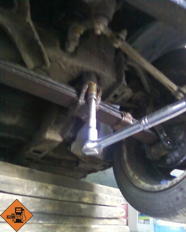

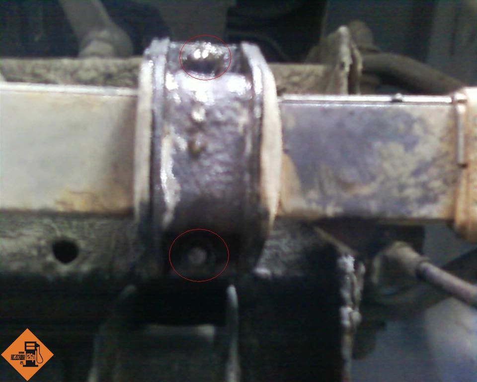

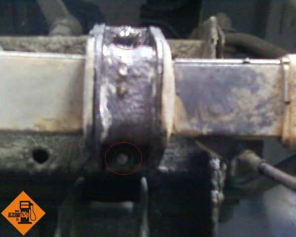

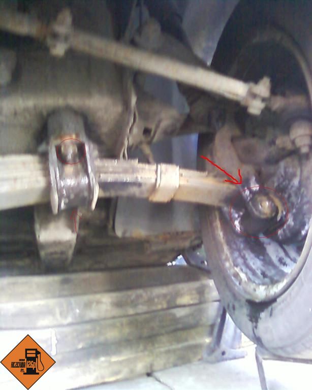

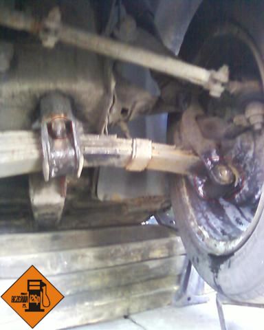

Resor trzyma się na sześciu śrubach, czterech szpilkach w karoserii oraz dwóch mocujących go do wahaczy.
Wygląda to tak:
Odkręcamy śruby i nakrętki. Uważamy oczywiście, by resor nam nie odstrzelił w głowę, ale robiąc to z głową na pewno ne będzie problemów.

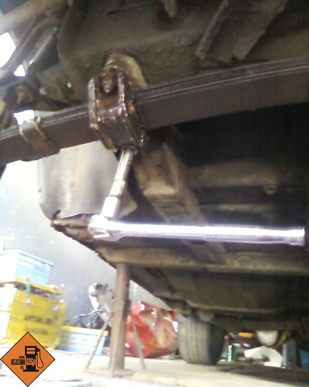

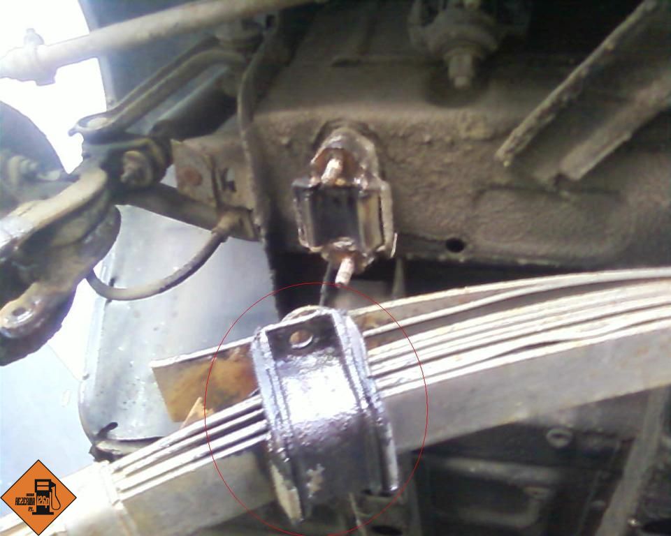

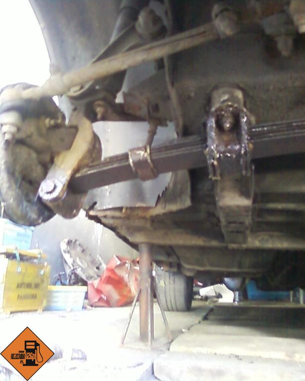

Kiedy mamy już wyjęty stary resor ściągamy z niego gumowo-metalowe mocowania i przekładamy do nowego.
Najlepiej jest zamontować go najpierw z jednej strony w zaznaczonym na zdjęciu miejscu do wahacza a później, pasując go na właściwą odległość, do szpilek podwozia:

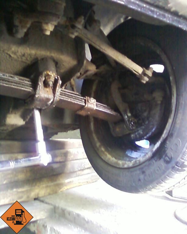

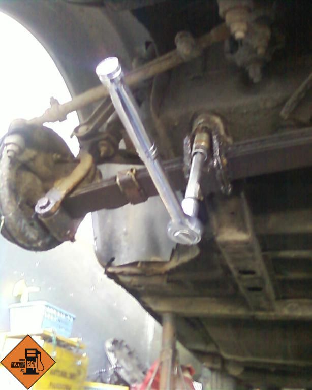

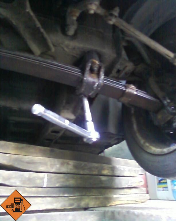

Poniżej fotki reszty składania, oczywiście w kolejności odwrotnej do demontażu.
Dobrze jest też wszystkie śruby nasmarować, by uniknąć problemów z odkręcaniem przy ewentualnym demontażu.
I efekt końcowy:
